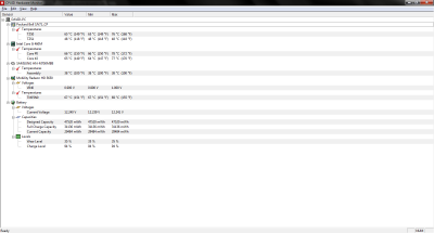

marbon
Příspěvky: 270
Registrován: březen 11
Re: Prosím o kontrolu logu-pomalé pc
Příspěvekod marbon » 10 pro 2012 12:33
Díky, nenapadlo mě že je to ono...omlouvám se.
Žbeky
Příspěvky: 22288
Registrován: květen 08
Bydliště: Vsetín - Pardubice
Příspěvekod Žbeky » 10 pro 2012 12:37
To jsou teploty v zátěži?
marbon
Příspěvky: 270
Příspěvekod marbon » 10 pro 2012 12:39
Ne, tyto teploty jsou když nehraji žádnou hru, mám sem tedy hodit ještě screen když hraji ty hry, které po chvili spadnou? :)
Žbeky
Příspěvky: 22288
Příspěvekod Žbeky » 10 pro 2012 12:43
Nech běžet HW monitor a na pár minut zapni hru - tak aby PC nespadlo. Vypadá to na přehřívání procesoru

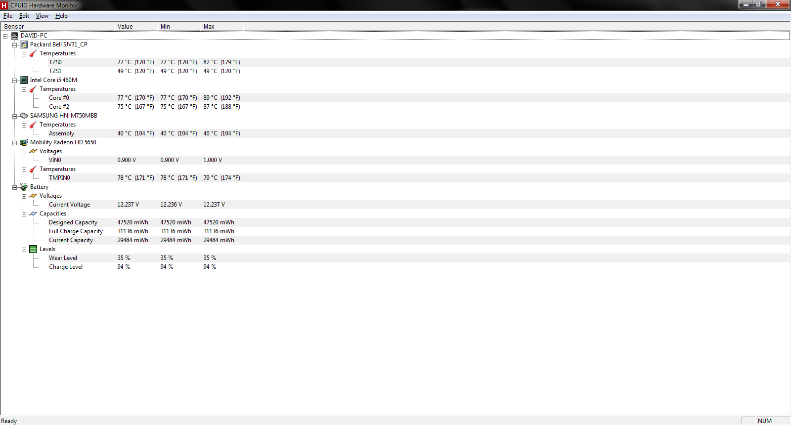

marbon
Příspěvky: 270
Příspěvekod marbon » 10 pro 2012 12:54
Vyfotil jsem 2. obrázky 1. je když hra běží asi 2 minutky a nezačal jsem hrát a ten druhý je když jsem už hrál delší dobu.
Bojím se nechat to déle zapnuté protože nikdy nevím kdy ten notas spadne a pak zase čekat na to až se mi nabídne možnost nástroj oprava systému windows (musím vždy čekat protože když ho hned zapnu tak mi to hodí znova nějakou modrou smrt,která nejde přečíst a notas se zase vypne)...
memphisto
Příspěvky: 21113
Příspěvekod memphisto » 10 pro 2012 14:05
Ty teploty jsou docela dost vysoké. Jak je notebook starý? Kdy jsi jej naposledy čistil? Profoukl bych jej stlačeným vzduchem.
