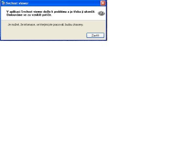

Tak jsem si myslel že se zase posunu a nic. Našel jsem svchost viewer a zase nejde spustit.
Není to
Služba WMI (Windows Management Instrumentation) – Poskytuje běžné rozhraní a objektový model pro přístup k informacím pro správu operačního systému, zařízení, aplikací a služeb. Jejím prostřednictvím může být počítač restartován, mohou být instalovány ovladače HW apod. Je považována za kritickou systémovou službu, proto by neměla být vypínána.
Když ji na jeden restart vypnu, zapne se to ještě?
