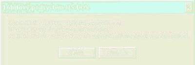

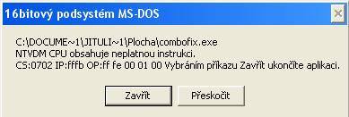

Příspěvekod Filter » 06 dub 2007 00:59
no z toho odkazu sem stáhnul soubor o velikosti 310bajtů..je to reálný??
a při spuštění mi to stejně hází tuhle chybu
Damned
Tvůrce článků
Master Level 9
Master Level 9
Příspěvky: 8353
Registrován: prosinec 06
Bydliště: Rokycany
Příspěvekod Damned » 06 dub 2007 01:20
ComboFix má asi 1,2 MB. Zkus tady: http://download.bleepingcomputer.com/sUBs/combofix.exe, nebo tady http://www.techsupportforum.com/sectools/combofix.exe, nebo zkus ComboScan. S tím by se mělo postupovat stejně.
Odpojit od netu, zavřít všechna okna, ukončit programy, spustit a log bude v C:\Comboscan.txt, i Combofix.txt Použij klidně oba
