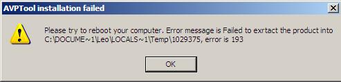

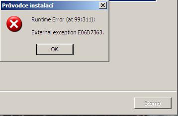

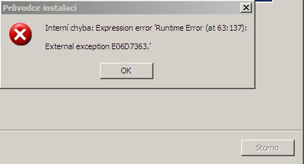

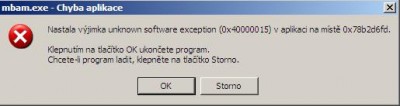

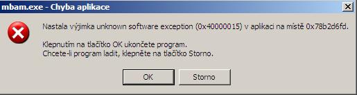

Jenže potom přišly nové verze MBAM, které se mi nikdy nepovede nainstalovat bez chyby a stará verze chameleonu už nejde stáhnout!! Bude to asi nějakým novým virem, nebo XPčkama?
Jdu to teď zkusit nainstalovat.
Re: Neznámý Hardware - přehřívání notebooku
Problémy jsou pořád stejné. Možná by to šlo udělat přes verzi 1.7 přeskočit aktualizace po startu programu a udělat je až poté, jenže nový chameleon nepodporuje starý MBAM. Dal by se chameleon 1.7 ještě někde sehnat??
Prozatím jsem MBAM odinstaloval.

MBAM nejde nainstalovat spíše pro to, že se jedná o systém Windows XP kde MBAM dělá akorát problémy. A tím Chameleonem myslíš Adwcleaner?

jerabina píše:MBAM nejde nainstalovat spíše pro to, že se jedná o systém Windows XP kde MBAM dělá akorát problémy. A tím Chameleonem myslíš Adwcleaner?
Nene, myslím tento nástroj: https://www.malwarebytes.org/chameleon/ , ale dřívější verzi pro MBAM v1.7.
Současná verze chameleonu nepodporuje MBAM v1.7 . Nástroj(MBAM v1.7) tím pádem není schopný odstranit některé(skryté) infekce ze systému a nový MBAM na XPéčkách podle vás nejede.
Na jejich webu však píšou že nový MBAM je podporován i win XP. A z mé zkušenosti vím že mi nový MBAM fungoval(jednou).
https://www.malwarebytes.org/antimalware/

KVRT se mi bohužel nepodařilo nainstalovat.
- Přílohy
- kvrt.JPG (10.48 KiB) Zobrazeno 362 x
