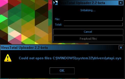

Mám tady problém zkoušel jsem otestovat ten soubor, ale nefunguje to(nic to nedělá). Tak jsem si řekl, že to zkusím ve stavu nouze s prací v síti, jenže mi nenaběhly windows, ani v normálním režimu nechtějí najet, musel jsem dát znovu poslední známou konfiguraci. Jediný co naběhne bez chyby je stav nouze bez internetu. Btw když se pc restartuje při náběhu windows, problikne tam na krátkou chvíli bluescreen, myslím že se to hlášení dá nějak vytáhnout.
V nejhorším případě dám opravu windows pomocí cd, ale raději bych byl, kdyby jsme to dokázali i bez toho.

Virustotal-- jak nejde , nenajde to ten soubor?
Nejde vůbec normální režim?
Re: starý PC, při spouštění nereaguje klávesnice
Normální režim nejde. v Momentě, kdy by se mělo zobrazit logo windows, problikne modrá obrazovka a pc se restartuje.
Souboy jsem oba nahrál, ale nic to nedělalo, možná má větší velikost než je povolena nebo já nevím, prostě jsem to nechl asi tak 15 minut a nic se nestalo, v obou případech.

CrystalDiskInfo 7.0.5 (C) 2008-2016 hiyohiyo
OS : Windows XP Professional SP3 [5.1 Build 2600] (x86)
Date : 2017/06/19 22:30:05
+ PCI Standardní dvoukanálový řadič IDE [ATA]
+ Primární kanál IDE (0)
- HL-DT-ST DVD-ROM GDR8164B
- WDC WD800JB-00FMA0
- Sekundární kanál IDE (1)
- NVIDIA nForce Serial ATA Controller [ATA]
+ A347SCSI SCSI Controller [SCSI]
- AXV CD/DVD-ROM SCSI CdRom Device
(1) WDC WD800JB-00FMA0 : 80,0 GB [0/0/0, pd1] - wd
Model : WDC WD800JB-00FMA0
Firmware : 13.03G13
Serial Number : WD-WCAJ92949027
Disk Size : 80,0 GB (8,4/80,0/----/80,0)
Buffer Size : 8192 KB
Queue Depth : 1
# of Sectors : 156301488
Rotation Rate : Neznámy údaj
Interface : Parallel ATA
Major Version : ATA/ATAPI-6
Minor Version : ----
Transfer Mode : UDMA/100 | UDMA/100
Power On Hours : 49690 hod.
Power On Count : 2729 krát
Temperature : 50 C (122 F)
Health Status : Pozor
Features : S.M.A.R.T., AAM
APM Level : ----
AAM Level : 80FEh [OFF]
Drive Letter : C: D:
01 200 135 _51 000000000038 Počet chyb čtení
03 100 _98 _21 00000000092E Čas na roztočení ploten
04 _98 _98 _40 000000000B0A Počet spuštění/zastavení
07 200 200 _51 000000000000 Počet chybných hledání
09 _32 _32 __0 00000000C21A Hodin v činnosti
0A 100 100 _51 000000000000 Počet opakovaných pokusů o roztočení ploten
0B 100 100 _51 000000000000 Počet pokusů o překalibrování
0C _98 _98 __0 000000000AA9 Počet cyklů zapnutí zařízení
C2 _93 __7 __0 000000000032 Teplota
C5 187 187 __0 0000000000AE Počet podezřelých sektorů
C6 188 177 __0 0000000000A7 Počet neopravitelných sektorů
C7 200 200 __0 000000000006 Počet chyb v kontrolním součtu UltraDMA
C8 195 190 _51 0000000000BB Počet chyb při zápisu sektorů
0 1 2 3 4 5 6 7 8 9
010: 5744 2D57 4341 4A39 3239 3439 3032 3720 2020 2020
020: 0000 4000 003A 3133 2E30 3347 3133 5744 4320 5744
030: 3830 304A 422D 3030 464D 4130 2020 2020 2020 2020
050: 4001 0000 0000 0007 3FFF 0010 003F FC10 00FB 0110
060: F8B0 0950 0000 0007 0003 0078 0078 0078 0078 0000
070: 0000 0000 0000 0000 0000 0000 0000 0000 0000 0000
080: 007E 0000 346B 5B01 4003 3469 1801 4003 203F 0000
090: 0000 0000 0000 603B 80FE 0000 0000 0000 0000 0000
100: 0000 0000 0000 0000 0000 0000 0000 0000 0000 0000
110: 0000 0000 0000 0000 0000 0000 0000 0000 0000 0000
120: 0000 0000 0000 0000 0000 0000 0000 0000 0009 0000
130: 0000 0000 0000 1248 0000 0000 0000 0000 0000 0000
200: 0000 0000 0000 0000 0000 0000 0000 0000 0000 0000
250: 0000 0000 0000 0000 0000 89A5
000: 10 00 01 0B 00 C8 87 38 00 00 00 00 00 00 03 07
010: 00 64 62 2E 09 00 00 00 00 00 04 32 00 62 62 0A
020: 0B 00 00 00 00 00 05 33 00 C8 C8 00 00 00 00 00
030: 00 00 07 0B 00 C8 C8 00 00 00 00 00 00 00 09 32
040: 00 20 20 1A C2 00 00 00 00 00 0A 13 00 64 64 00
050: 00 00 00 00 00 00 0B 13 00 64 64 00 00 00 00 00
060: 00 00 0C 32 00 62 62 A9 0A 00 00 00 00 00 C2 22
070: 00 5D 07 32 00 00 00 00 00 00 C4 32 00 C8 C8 00
080: 00 00 00 00 00 00 C5 12 00 BB BB AE 00 00 00 00
090: 00 00 C6 12 00 BC B1 A7 00 00 00 00 00 00 C7 0A
0A0: 00 C8 C8 06 00 00 00 00 00 00 C8 09 00 C3 BE BB
0B0: 00 00 00 00 00 00 00 00 00 00 00 00 00 00 00 00
0C0: 00 00 00 00 00 00 00 00 00 00 00 00 00 00 00 00
160: 00 00 00 00 00 00 00 00 00 00 84 00 9C 09 01 7B
170: 03 00 01 00 02 23 05 00 00 00 00 00 00 00 00 00
180: 00 00 01 02 00 00 00 00 00 00 00 00 00 00 00 00
1F0: 00 00 00 00 00 00 00 00 00 00 00 00 00 00 00 D5
000: 05 00 01 33 C8 C8 00 00 00 00 00 00 00 00 03 15
010: 00 00 00 00 00 00 00 00 00 00 04 28 00 00 00 00
030: 00 00 07 33 C8 C8 00 00 00 00 00 00 00 00 09 00
040: 00 00 00 00 00 00 00 00 00 00 0A 33 00 00 00 00
050: 00 00 00 00 00 00 0B 33 00 00 00 00 00 00 00 00
060: 00 00 0C 00 00 00 00 00 00 00 00 00 00 00 C2 00
070: 00 00 00 00 00 00 00 00 00 00 C4 00 00 00 00 00
080: 00 00 00 00 00 00 C5 00 00 00 00 00 00 00 00 00
090: 00 00 C6 00 A7 00 00 00 00 00 00 00 00 00 C7 00
0A0: 00 00 00 00 00 00 00 00 00 00 C8 33 C3 C8 00 00
1F0: 00 00 00 00 00 00 00 00 00 00 00 00 00 00 00 03
- jaro3
- člen Security týmu
- Příspěvky: 43339
- Registrován: červen 07
- Bydliště: Jižní Čechy
Vadný disk , s tím se nedá nic dělat , potřebné je třeba co nejdříve zazálohovat , časem se nemusíš do windows vůbec dostat.
Re: starý PC, při spouštění nereaguje klávesnice Vyřešeno
Ok, díky za pomoc
