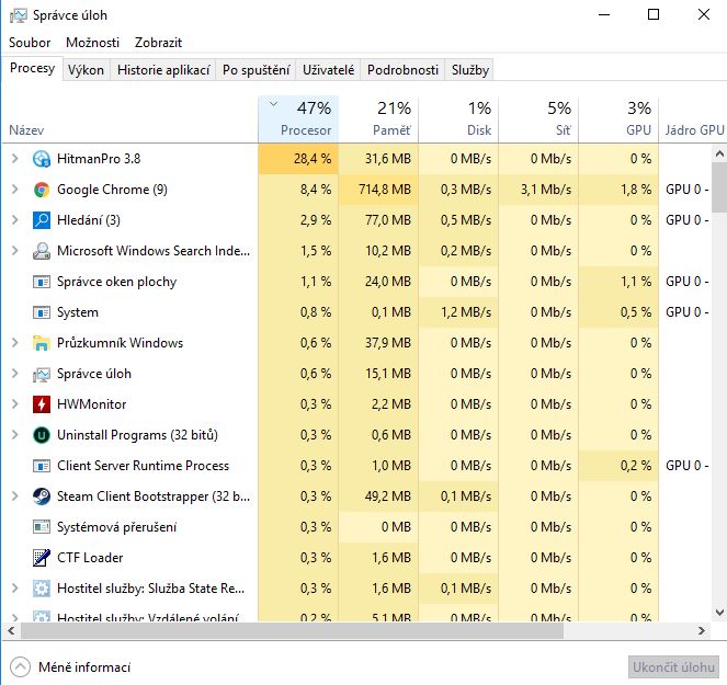

Podíval si se ve správci úloh na vytížení celkové a toho programu?
Re: Prosím o kontrolu
Teď se mi to podařilo vyfotit. Myslím že je to ještě v pořádku to vytížení proto mi to přišlo divné. Možná vyšší teploty GPU. Udělal jsem i screenshot z HW Monitoru s teplotami

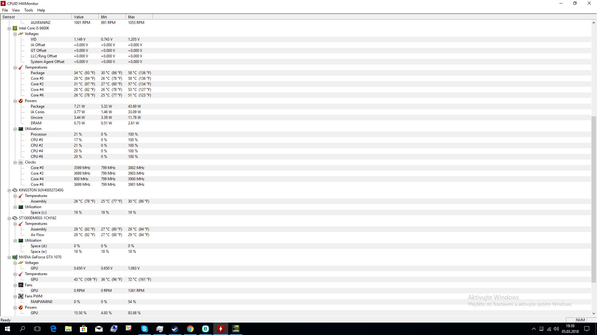

HitmanPro Ti to vytěžuje.. a pamět google chrome.
Ty teploty jsou OK.

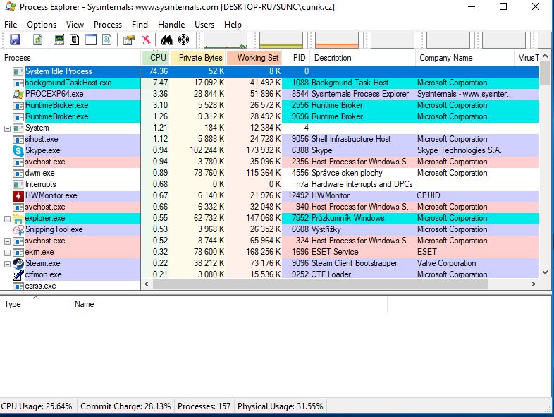

oba soubory patří k NVidii.
Stáhni si Process Explorer z některého odkazu:
http://www.studna.cz/process-explorer-p-1406.html
http://www.slunecnice.cz/sw/process-explorer/
Poklepej na procexp.exe a spusť.Podívej se jaké procesy nejvíce vytěžují procesor.
To je v pořádku.
Můžeš si kdykoliv přes tento program poslat jední tlačítkem všechny ty soubory na virustotal.
Pokud nejsou problémy , je to vše a můžeš dát vyřešeno , zelenou fajfku.
