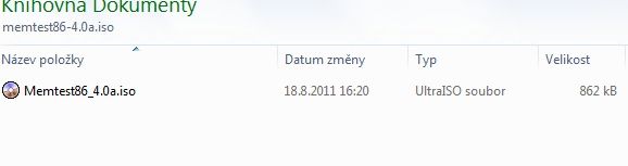

Re: Pomalé načítání souborů,modrá smrt....
Asi jsem úplně mimo...znovu jsem stáhnul Memtest,ale teď nevím,který z těch souborů vypálit...

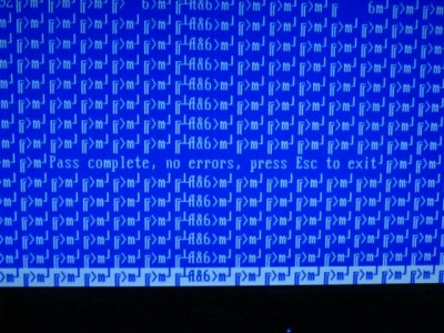

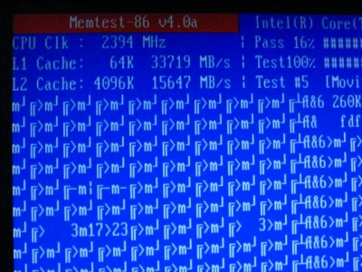

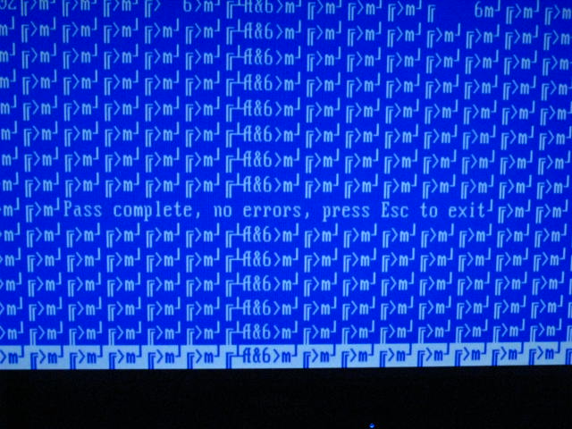

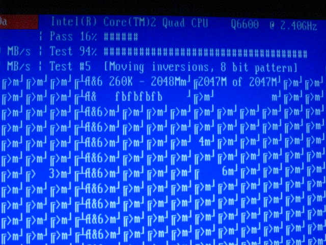

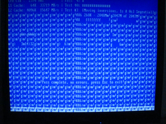

Takže Memtest běžel přes 20 hodin a výsledek je 0 chyb. Jen nevím,zda to má vypadat takto(příloha).
Jo , rozhodující je pořet chyb 0..
