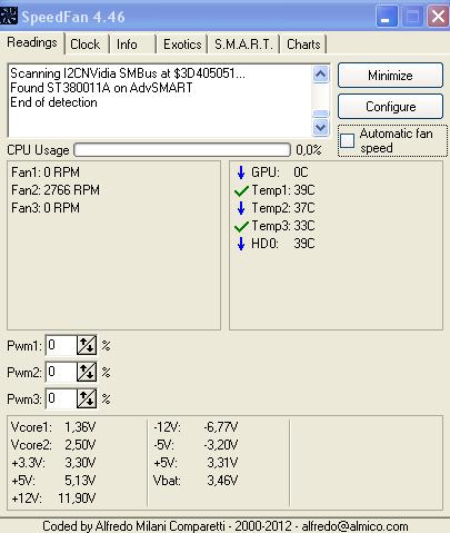

Re: Prosím o kontolu logu - počítač je zasekanej
dEj sem ještě log ze Sandry +
Stáhni si Speedfan
http://www.filehippo.com/download_speedfan/
vpravo nahoře Download Latest Version
Nainstaluj a spusť program. V okně Hint , klikni na Close. Počkej určitý čas , až se hodnoty načtou.
Vlož sem prosím obrázek (screen) z toho programu.
Ty napětí jsou špatná , zkus tu Sandru.
Větve:
-12V real: -6,77V !
-5V real: -3,2V !
+5V real: +3,31V !
Pokud je zdroj vyměněn za jiný , silnější , něco Ti ten zdroj přetěžuje.
Tohle byl zas ten starej. Protože ten jinej mám z jiného pc, a potřeboval jsem aby fungoval aspoň ten. Tak to zkusím ještě s tím lepším.
Určitě zkus a dej sem z ně ten screen.

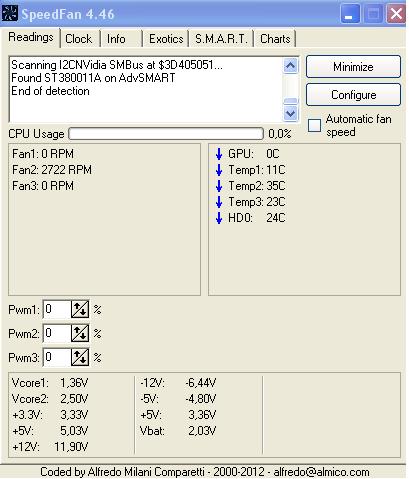

No tak speed fun po změně zdroje...a když spustím sandru, tak se mě počítač restartuje..to taky nechápu.

Změř to ještě přes HW monitor
