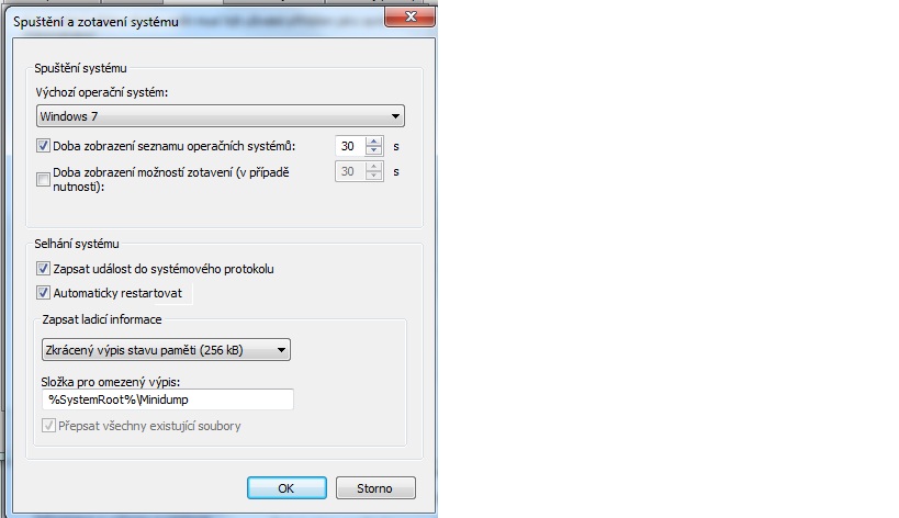

Cože? Teď Tě trošku nepobírám. V tý složce Minidumps něco je nebo není? Ověř správné nastavení jejich tvorby:
Pak restartuj kompa a až to spadne, počkej na vytvoření-> restart -> upni je.
Go to the Control Panel, choose 'System And Security', and then click 'System', and then click the 'Advanced System Settings' link.
In the opened window, click the 'Advanced' tab and then inside the 'Startup And Recovery' frame, click the 'Settings' button.
In the opened 'Startup And Recovery' window, there is 'Write Debugging Information' section. You should set the combo-box in this section to 'Small memory dump', and then click 'ok' to confirm the change.

Teď jsem to udělal , tak počkáme ..
Jinak před tím tam ty soubory byly , poté jsem dal notebook do režimu spánku , poté co naběhl, kouknul jsem se do složky a byla prázdná.
Vždy, když dám OK v tom nastavení a podívám se jeslti to tam je , tak tam místo toho zkráceného výpisu zase automaticky se to přepne na Výpis stavu paměti jádra.

Já potřebuju ty soubory ze složky Windows\Minidump. Pravděpodobně ti je maže nějaký čistič typu Ccleaner. tak ho deaktivuj.
Pokud máš ve složce Windows soubor memory.dmp, tak ho zaRARuj a upni na www.ulozto.cz.
Jinak se jedná o chybu některého ovladače, který chybně zpracovává požadavek od správce napájení.

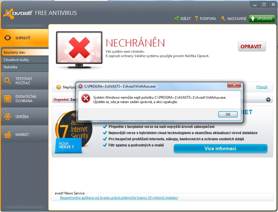

Je to tu zase .. přikládám soubor v příloze.
Ještě něco , z ničeho nic mi nejde AVAST , dokonce ani WMP - viewtopic.php?f=24&t=93509
V příloze je AVAST chyba
