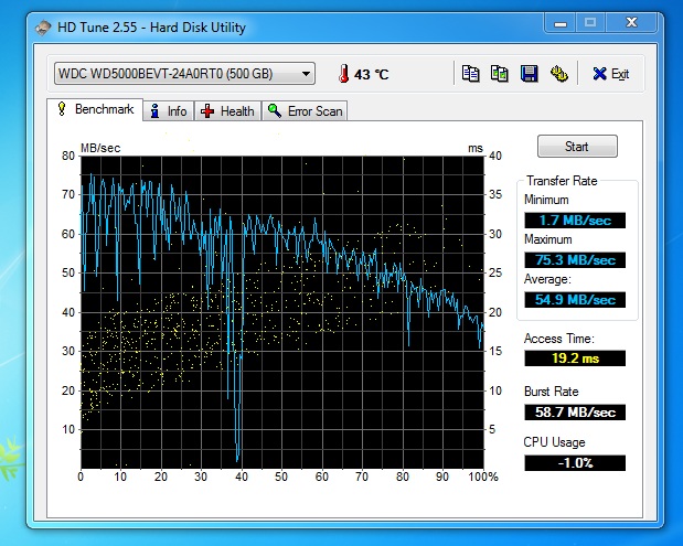

Často k tomuto dochází i při závadě disku, u tebe ale vypadá skvěle. Zkus ještě spustit benchmark třeba v HD Tune a pak sem hoď screen. Také můžeš vyexportovat protokol Aplikace z prohlížeče událostí do .evtx souboru.

kvuli teto zavade uz jsem to mel jednou v reklamaci a tam menili chladic hard disku a zavada se prestala objevovat
EDIT: pridan screen z HD Tune

Je tam sice jeden propad, to ale nemusí vůbec nic znamenat. Fakt nevím.
