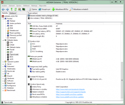

V tom programu je nadpis patice pro paměti. Pod tím je napsáno DRAM slot #1 a DRAM slot #2, u každého je 4 GB, je to ono?

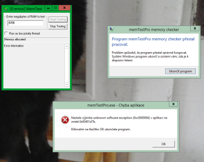

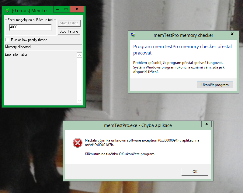

To je ono , 4Gb=4096 vepiš , a Memtest spusř 2x ( dvě okna).
Dej nový FRST.
Dej nový FRST.
Re: preventivní kontrola logu - HijackThis
Proč 2 okna?

Protože nejspíš Memtest bude mít s 4GB problém , je lépe jich spustit víc.
