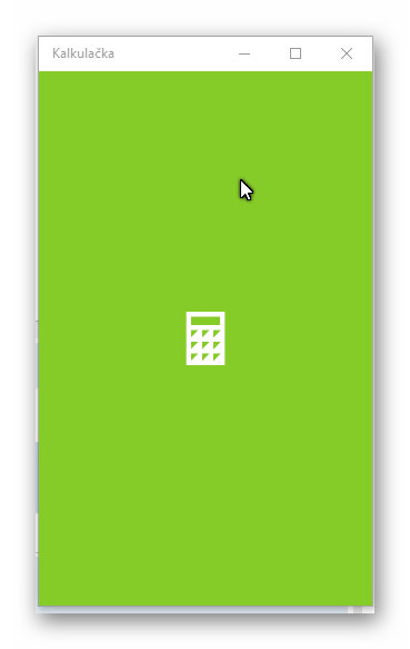

Kromě jiného jsem zjistil, že mě nefunguje Windowsí kalkulačka.

Re: Chytil jsem nějaký breberky
Stalo se to po aplikaci AdsFix, jenž skončilo chybou a po fixnutí HTJ - viz úvodní příspěvek. Deframentaci na C dělat nebudu, jelikož je to SSD a na E, jenž je můj datový disk jsem dělal nedávno.
Při každém restartu musím nastavit výchozí prohlížeč na Chrome. Startovací a vypínací obrazovka s "čekacím kolečkem" je nyní zelená. Nejsem si jistý, zda byla původně modrá či černá.
