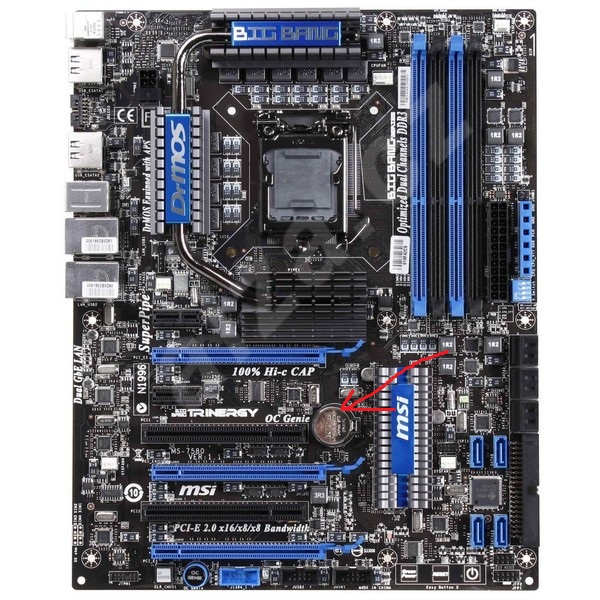

agresivní?? to teda není , běžně se to dělá.Pokud nemůžeš najít tak tady screen, u každé desky je ale jinde!

Takže žádná velká rizika?
A ještě než se k tomu (nejspíš raději večer, pokud ji najdu) odhodlám, na co mám tedy dávat pozor co se polarity týče?

Re: extrémně pomalý start - kontrola logu
Jestli máš manuál k desce, tak je to tam popsáno , i s jumpery. Jinak stačí tu baterii vyndat ( jehlou). Musíš mít vypnutý PC a vytaženou zástrčku ze síťě. Nedotýkat se pokud možno zákl. desky, abys ji nepoškodil+ stat. elektřina.
Jak si baterii vyndal , tak jí tam musíš zase vložit, je to + dolu ( většinou).

Tak u mě byla + nahoru - našel jsem si manuál na netu, protože k desce jsem žádný nenašel. Nicméně stejně bych to poznal, vypadá na obou stranách jinak.
