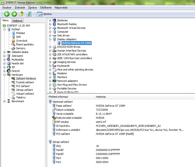

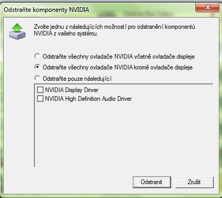

Takže jsem na skok u mamky, abych si to nachystala. Stáhla jsem si ten ovladač, podle everestu je novější, než aktuální (obrázek). A ta NVIDIE je teda normálně v těch programech, jen jsem ji v noci minule přehlídla. Ale při odebrání to hodí, co chci odebrat, mám odebrat oboje? Tzn. displej i audio (obrázek)? Myslím, že jo, ale abych něco nepokazila, tak se raději ptám. Postupu jinak rozumím, aj je v pohodě.

jaro3
člen Security týmu
Příspěvky: 43339
Registrován: červen 07
Bydliště: Jižní Čechy
Re: Log z HJT kvůli modré obrazovce
Příspěvekod jaro3 » 26 srp 2010 16:13
ano , odinstaluj oboje.
