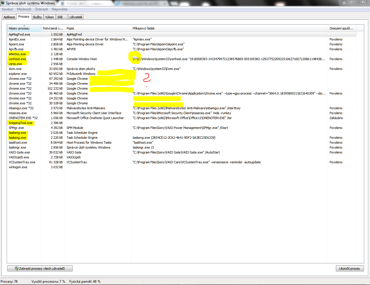

Posílám Správce úloh ještě jednou, aktuální stav. Zažluceno to, co mi přijde divné .....
Počkám na další instrukce.

msconfig OK

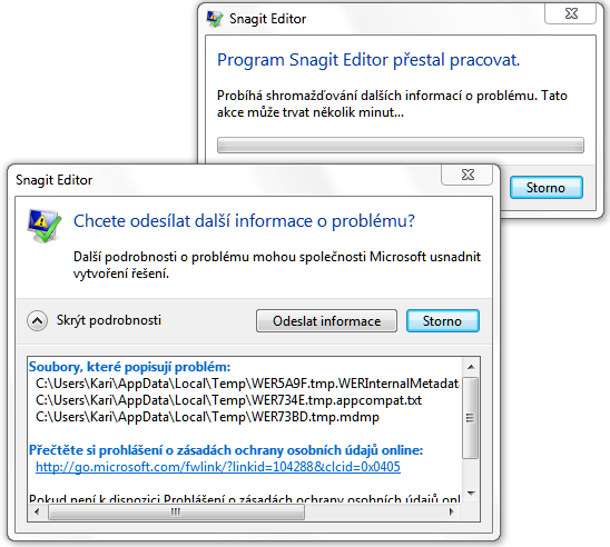

Snagit asi zkusit přeinstalovat.
ty obrázky:
1) to tam máš otevřeno tolik složek? Pokud se to tam kupí , tak je jasné , že se to musí zmenšovat , to je OK.
-ostatní nevidím tam nic závadného.

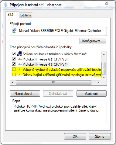

Asi zde trhnu rekord v počtu operací a oprav, mám zde totiž další komplikaci: jak jsem psala, nešel mi po tom všem, co jsme tu horko těžko provedli program Snagit. Jelikož jej denně používám, je pro mě moc důležitý. Bylo mi řečeno, že ho mám teda přeinstalovat. To jsem udělala, chtělo to po mě restart a hádejte co.....? Ty koníčky tu mám zas a ještě k tomu mi to zablokovalo internet. Tak jsem dala obnovu systému a poslední nejbližší bod byl z 11.2. Co mi zbývalo,tak jsem dala tento bod a nic se nezměnilo, vše při starém, net taky nic. Tak jsem Obnovu systému vrátila a opět beze změny, kromě programu Snagit, který opět jde.
No není to šílený? .-)
Připojení k internetu zůstalo nefunkční, tak jsem vytáhla papíry a zkusila jsem ručně. Podařilo se (jinak bych nepsala), ale před tím tam bylo úplně jiné nastavení. Nebyla tam Domácí skupina, ale Veřejná....
Zde je obrázek toho, jak to mám teď a zažlutila jsem ty dvě poslední položky. Byly ZATRŽENÉ a už podle popisu se mi nelíbí. Tak jsem je odzaškrtla a dál nastavila připojení jako dřív. Kupodivu funguje ...
Stejně budeme muset udělat hodně věcí znovu....je mi to líto. Ale jen jsem se řídila tím, co jste mi radili. Nezlobím se, jen vám už nechci lézt na nervy.
