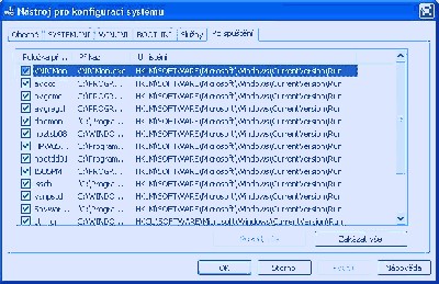

Napadá mě už jen spustit msconfig a zkontrolovat na configuraci zda je vše spuštěné.
Záložka OBECNÉ: zaškrtnuto Normální+čtyry čtverečky a kroužek "použít původní soubor boot.ini".
Záložka SYSTEM.INI: vše zaškrtnuté
Záložka WIN.INI: vše zaškrtnuté
Záložka BOT.INI: tam není zaškrtlý žádný čtvereček, jen v obdelníku jsou zapsány parametry spouštění PC
Záložka SLUŽBY: Vše zaškrtnuté.
Záložka PO SPUŠTĚNÍ: tam je jen pár věcí co se ti mají spouštět (co máš sám nastaveno). Neměl by tam být nějaký neznámý příkaz.

Příspěvekod Filter » 06 dub 2007 23:55
OBECNÉ - souhlasí
SYSTEM.INI - souhlasí
WIN.INI - souhlasí
BOOT.INI - souhlasí
SLUŽBY - souhlasí
PO SPUŠTĚNÍ - věci co mi nic neříkají (asi neznalost..):ISUSMP.exe
issch.exe
vsnpstd.exe
ctfmon.exe

Příspěvekod Damned » 07 dub 2007 00:16
Issch.exe, isusmp.exe jsou Spywareho naplánované úlohy a autoupdate.
vsnpstd.exe je nějaký soubor k webkameře od LG-pokud jí nemáš, asi nebude důležitý pokud ji nemáš.
ctfmon.exe má něco s vkládáním textu v Office a nějakým převodem či co. Nemusí být

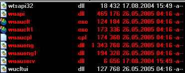

Příspěvekod Damned » 07 dub 2007 00:24
Ještě k těm aktualizacím. V složce system32 by si měl mít 12 souborů s názvem "wua(něco)". Přípony by měly být: 2x exe, 1x cpl, 8x dll, 1x manifest. Máš je tam takhle?(já tam mám 2xwuaaclt.exe)

Příspěvekod Filter » 07 dub 2007 00:30
no to nemám :-)

Příspěvekod fredik » 07 dub 2007 00:47
Ten VNICMon.exe ve tvém případě by měl patřit k části ovladače k síťové kartě. Důležité bývá u těch souborů jejich umístnění. U tebe se nachází v system32 ve Win. Měl by být v pořádku ale můžeš si ho v klidu otestovat na VirusTotall odkaz už tu byl dán.
-> nepatří k Spywarovi ale k InstallShield Update Service.
ctfmon.exe ->
Aktivuje procesor pro zadávání textu (TIP) pomocí alternativního vstupu uživatele a panel jazyků sady Microsoft Office
K čemu slouží program Ctfmon.exe?
Program Ctfmon.exe sleduje aktivní okna a poskytuje podporu služeb vstupu textu pro rozpoznávání hlasu, rozpoznávání rukopisu, klávesnici, překlad a další technologie alternativního vstupu uživatele.
