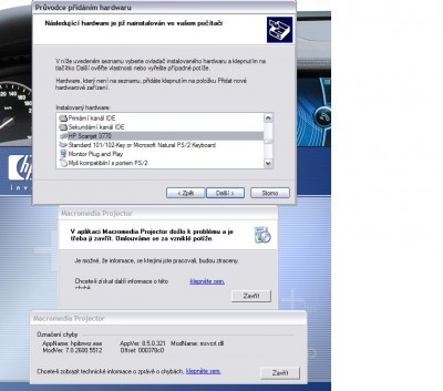

Máš ten scanner ve správci zařízení? jestli ano , pravým klikni a vyber odinstalovat ( či odebrat) a restartuj.
Ale psal si že nejde nainstalovat , co přidat nový hardware?
Přečti si přesně , jak se má scanner instalovat v manuálu. Myslím , že napřed má být odpojen z USB a v průběhu instalace Tě program požádá , abys ho připojil do USB a zapnul...
Můžeš ještě dát hlášky při instalaci? Tu první .

Ve správci zařízení scaner nemám, ale když chci přidat nový hardware, tak mi to napíše, že HP Scanjet je již přidán a pracuje správně.
Instalace probíhá tak, že vložím disk, začne instalace a než se ukončí, tak mě to požádá o připojení scaneru k PC a soft si ho nadetekuje a přidá. Udělá restart a instalaci dokončí. Takhle mi to vždycky fungovalo a naposledy i na NTB jak jsem již psal.
Hláška:
Výpis z postupu instalace:
18:33:03 03/09/11
Start Log
hpgdiv - At the Beginning
The commandline passed was: -autolaunched
ModuleFileName E:\hpgdiv.exe
The filename is: hpgdiv.exe
Detected NT based OS
m_bIsHardwareFirst is true
SetCurrentDirectory E:
We are running from the following CD drive:
E:
Found the following correct subdirectory
hpsw
CheckPath returns true
We are running from the Disk1
Processor Block List:
0x14**,0x15**,0x160*,0x161*,0x162*,0x163*,0x164*,0x165*,0x166*,0x24**,0x250*,0x251*,0x252*,0x253*,0x254*,0x255*,0x34**,0x84**,0x8542,0x4***,0x5***,0x6***,0x7***,0x9***
GetCPUIDRegisterInfo requested with 1 query value used.
GetCPUIDRegisterInfo returned EAX:0xf43 EBX:0x20800 ECX:0x649d EDX:0xbfebfbff
GetCPUIDRegisterInfo requested with 0 query value used.
GetCPUIDRegisterInfo returned EAX:0x5 EBX:0x756e6547 ECX:0x6c65746e EDX:0x49656e69
GetCPUIDRegisterInfo requested with -2147483646 query value used.
GetCPUIDRegisterInfo returned EAX:0x20202020 EBX:0x20202020 ECX:0x20202020 EDX:0x6e492020
GetCPUIDRegisterInfo requested with -2147483645 query value used.
GetCPUIDRegisterInfo returned EAX:0x286c6574 EBX:0x50202952 ECX:0x69746e65 EDX:0x52286d75
GetCPUIDRegisterInfo requested with -2147483644 query value used.
GetCPUIDRegisterInfo returned EAX:0x20342029 EBX:0x20555043 ECX:0x30342e33 EDX:0x7a4847
CPU TYPE THIS SYSTEM = 0x1f43 - Intel(R) Pentium(R) 4 CPU 3.40GHz
_processorSpeed = 3377
bRAMPassed = true
bCPUTypePassed = true
bCPUSpeedPassed = true
m_bForceMax = false
m_bForceMin = false
Got To LaunchInstallFromDisk1()
CreateProcess succeeded in Launching:
E:\hpsw\setup.exe -r0
E:\media\hpibrwsr.exe
18:34:22 03/09/11
End Log

Tak to nevím , neměl jsem čas , googlit...
Není náhodou špatná mechanika či instalační disk?
Opsal jsem zde ty hlášky:
Bylo by dobré kdyby si zadal i nové téma do jiné sekce Problémy s SW či HW a vložil tam popis i s těmi hláškami.
S viry to nesouvisí , závada bude někde jinde. Instalace ostatních programů probíhá tedy OK?
Zkusím zde ještě zítra něco najít , nebo zkus sám přes Google či Yahoo něco najít , stejný případ ap.
HP Scanjet 3770
V aplikaci Macromedia Projector došlo k problému a je třeba ji zavřít.
Označení chyby
AppName: hpibrwsr.exe AppVer: 8.5.0.321 Mod Name : msvrtc.dll
ModVer: 7.0.2600.5512 Offset: 000378c0

Mechanika i disk jsou v pořádku, všechno ostatní funguje. Zatím díky, jdu ještě hledat..

A zedej nové téma , kolegové Ti rádi poradí.
