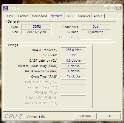

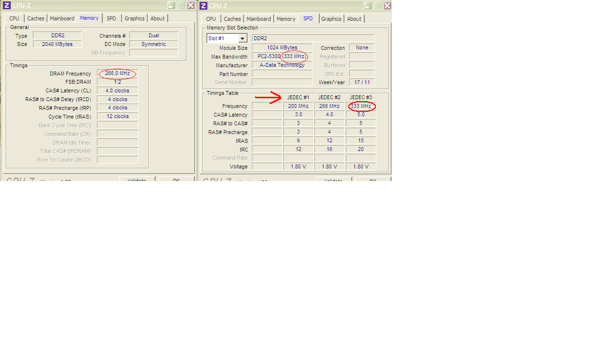

Ahoj, tak dneska jsem vyzvedla ty RAMky (tyjo, takový malý to je, jsem si to představovala pres pul notebooku...:D), no pak jsem zjistila, že vlastně nemam šroubovák (ještěže existujou nože...), ale nakonec se mi podařilo ntb otevřít (asi pul hodiny než sem ten kryt vyndala a pak i zandala) a dokonce i zjistit kam se to vubec dava :-D, byl docela vevnitř zaprášenej, tak jsem to vzala trochu fenem (studenej vzduch), nejvíc na tom větráku, ale tam to moc nešlo... no ani jsem neztratila šroubky (no našla jsem ho..), akorad se mi prelomila ta jedna podlozka, to ale neva ne...vypadá to, že operace se zdařila :-).
tak zatim to jde...
a jak tam je ten JEDEC to je minimum a maximum? nešlo by to nak dat na to maximum 333 a 5-5-5-15, a melo by to nakej vyznam?
jaro3

Koukni se ještě do toho manálu k desce , kolik podporuje frekvenci u RAM , podle toho pak můžeš vzít za ten jezdec..

Rychlost RAM je tedy možná na 533/677 MHz , tos tam měla ale tu původní pomalejší.

no tomu právě nerozumim, mě se zdá, že ta rychlost je stejná jak u tý 512ky? to je těch 266Mhz? no tak jsem myslela, jesi se to dá nějak zvětšit na těch 677 kolik má ta nová ramka nebo na kolik nejvíc a jesi ten JEDEC 3 = 333 je to maximum nebo co to teda je.

CPU-Z nepoužívám , koukni se do Biosu , na které frekvenci jedou ty Ramky..

V Biosu to je.
Podle toho manuálu najdi..

tak ten disk je zeleny...
no fakt nevim kde, (Del nefunguje, přestane akorad reagovat a musim resetovat, jinak do biosu lezu pres F2) a koukal jsi se teda do toho servisniho manuálu tady nohoře, strana 41 a 42, mam tam ty stejný položky jako jsou vyfocený tady.
nebo mam aktualizovat bios? je tam 1.22 a ted uz je 1.35, ale prej se to moc nema delat no, tak nevim
prozkouším ten HDD jeste v jiných usb...jesi to bude stejné

Příspěvekod jaro3 » 19 črc 2011 18:49
Správně u NB je to klávesa F2..
našel jsem manuál :
http://www.acer.cz/ac/cs/CZ/content/drivers
http://global-download.acer.com/GDFiles ... &SC=EMEA_7
Je tam frekvence 533/677 , tak bych to dál neřešil.
BIOS tam ale s obrázky není.
Aktualizace BIOSu je dost nebezpečná , to bych spíš svěřil odborníkovi...
Na té stránce jsou i ovladače a update BIOSu , ale...pokud to nějakým způsobem funguje , nechal bych to být.
