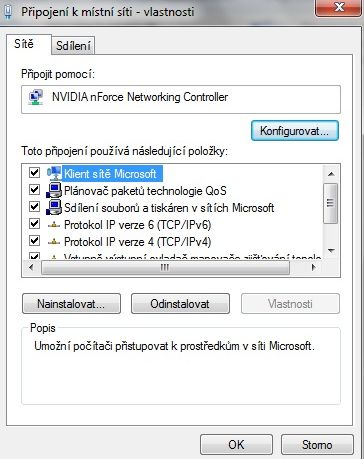

Re: Nelze se připojit přes wifi
Nějaký pokrok?
Ahoj, dneska jsem zapnula PC a připojení proběhlo automaticky v pohodě. Zatím všechno ok, tak uvidíme, jestli to není jen dočasný stav, jak se mi to často stávalo. Moc díky, kdyby se to zase po, tak dám vědět... :)ještě jednou děkuju!!!
- jaro3
- člen Security týmu
- Příspěvky: 43339
- Registrován: červen 07
- Bydliště: Jižní Čechy
Není zač , tak to testuj.
koukni se , zda máš nainstalován i protokol Ipv6.
Pokud nebudou problémy , je to vše a můžeš dát vyřešeno , zelenou fajfku.
Ahoj, tak asi nemám, protože když na to kliknu, lze to jen nainstalovat, ale ne odinstalovat. Nemám ani protokol 4, nebo jak se to jmenuje. Chce to po mně instalaci z disku, ale nic takovýho nemám .. :/
- jaro3
- Příspěvky: 43339
Start-ovl.panely---Síť a Internet---síť. Připojení---pravým klik na sí’t. kartu a vybrat:
Vlastnosti.
Protokol sítě IPv6 , dát zatržítko. , pak nainstalovat.
Vlastnosti.
To vím, jenže když to chci udělat, nabídne mi to, jaký typ funkce chci nainstalovat. Když zvolím protokol, objeví se okno kde mám vybrat protokol, který chci nainstalovat. Ale ve výběru není žádný. Druhou možností je pak nainstalovat z disku, což já nemám.
