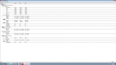

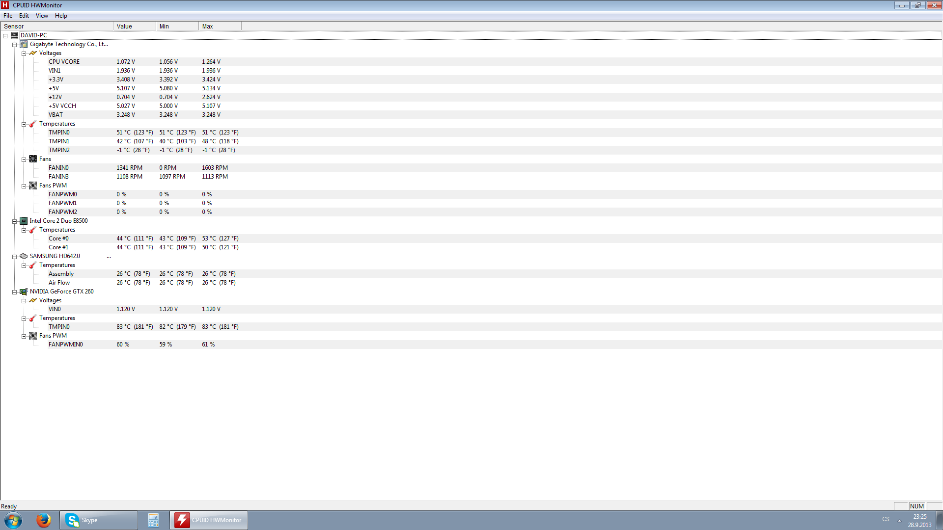

btw jak ti mám vyfotit sekající video či program ??
Orcus
člen Security týmu
Příspěvky: 10645
Registrován: duben 10
Re: projdutí Logu
Příspěvekod Orcus » 28 zář 2013 23:02
Potřebujeme screenshot teplot v HWMonitoru. :smile:
Pár rad k bezpečnosti PC.
regggeman
Příspěvky: 19
Registrován: srpen 13
Re: projdutí Logu
Příspěvekod regggeman » 28 zář 2013 23:27
Tady to je ;)
