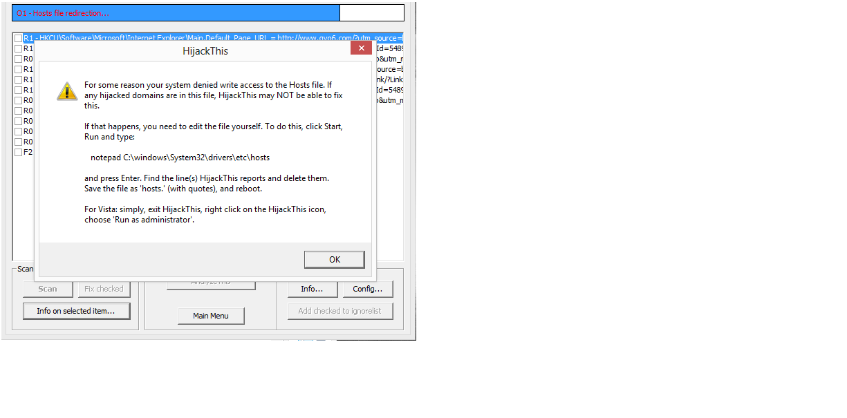

Tak jsem zacal , stahnul jsem si jako první program HiJackThis , nainstaloval ho a kliknul jsem na : Do a system scan and save log file a par sekund poté mě zastavila tato hláška,moc anglicky neumím takže tomu nerozumim

Re: jsn.donecore.net
Spusť HJT jako správce.
Udělal jsem to , zapnul přes správce a vyskočil na mě poznámkový blok kde bylo něco napsáno, jestly to dobře chápu tak to mam tady ukázat , takže :
