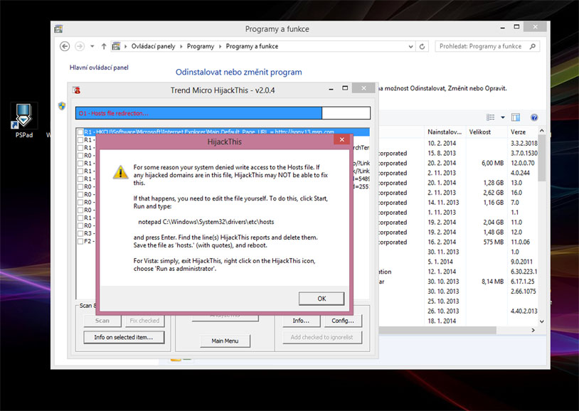

Dobrý den, potřeboval bych zkontrlovat Log. Nevím co je tím myšleno. Na monitoru mi vyskakuje asi na cca půl sekundy černé okno a následně mizí. Mohl bych poprosit někoho o nějakou radu jak postupovat pro jeho odstranění? Mám originální windows 8.
Předem děkuji za rady.
:D
Tak jsem si pročetl návod na řešení problému, ale vyskytl se další problém. Hijack This mi napsal toto

Příspěvekod vojtechtrocha » 22 úno 2014 15:34
Jo jo už jsem na to přišel, nejdřív jsem si toho nevšim. Koukni prosím nahoru, je tam prt sc okna které vyskočilo po spuštění skenu.

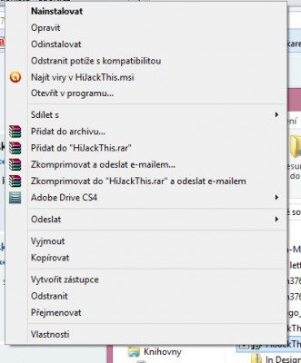

Musíš na spustitelný soubor kliknout pravou myší a spustit jako správce (Admin) ne na zástupce!

Příspěvekod vojtechtrocha » 22 úno 2014 15:50
Asi jsem vůl, ale takovou položku tam nemám.
Re: Vyskakující okno
Příspěvekod guest » 22 úno 2014 15:55
Protože klikáš na zástupce programu a ne na spustitelný soubor !!! Už jsem to psal.
vojtechtrocha
Příspěvky: 18
Registrován: únor 14
Příspěvekod vojtechtrocha » 22 úno 2014 15:58
Bohužel, když kliknu pravým tlačítkem na stažený soubor tak, tam jpustit jako správcce není...

Příspěvekod Fluke » 22 úno 2014 16:05
Klikni na soubor HijackThis pravým tlačítkem a ukáže se ti tabulka a je tam napsané spustit jako správce.Klikni na to.

Příspěvekod vojtechtrocha » 22 úno 2014 16:55
No já to tam prostě nemám
