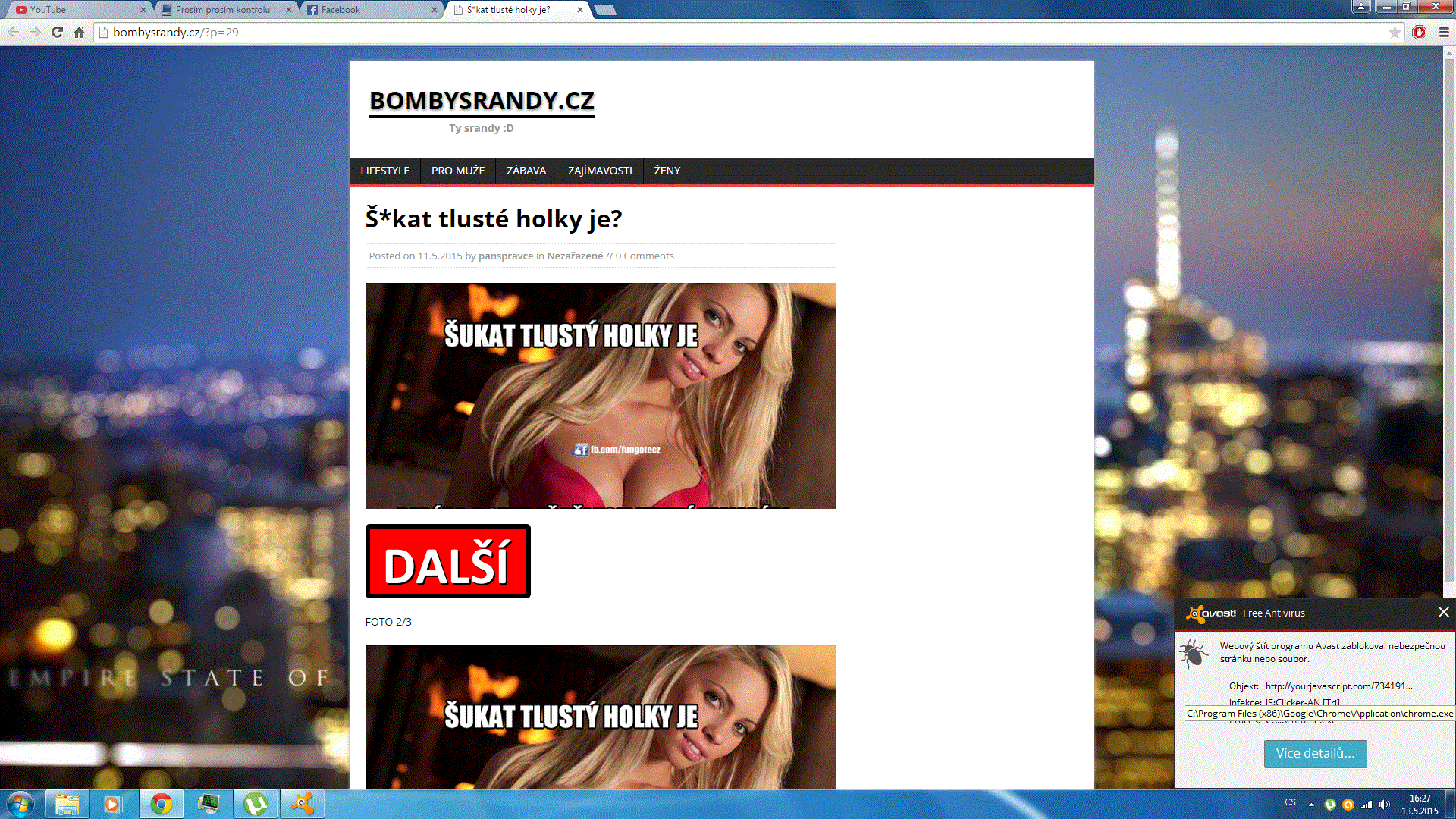

Čaute čaute ajťáci :) Nedávno mi začala vyskakovat hláška Avastu, že mi zablokovala nějakejou škodlivou stránku na Googlu. Zajímavé je, že vyskakuje po zapnutí kompu a to bez zapnutého chromu. Myslím si, že všechno začalo podivným crackem na GTA V, který jsem stáhl asi před 2 týdny. Byl to prazvláštní program (GTA5 crack.exe) mělo to strašně divnou instalační "tabulku" nezdálo se mi to tak jsem dal storno a v tom mi PC zamrzl a musel jsem ho restartovat. Nezdálo se mi, že by bylo něco v nepořádku což mi potvrdil i Avast free antivirus ale je divné, že se mi seká CS:GO což mi předtím nikdy nedělalo. Ve správci souborů se mi začalo zobrazovat v aktuálních zaplých úlohách Form1.exe povypínal jsem tedy všechny zbytečnosti po spuštění už se to nezobrazuje a mám pocit, že i pc je na tom podstatně líp. Ještě bych doplnil, že Killer network Manager mi ukazuje 100% využití sítě instalačním programem od Googlu. Cestu kterou mi Avast ukázal bohužel už nevím, ale mělo to co dočinění s svchost (nebo něco takového). Stáhl jsem si SUPERAntiSpyware dal kontrolu a měl jsem v pc přes 80 virů ale moc tomu programu nevěřím. Prosím tedy dobré duše o zkontrolování logu. PS. tohle dělám poprvý tak se omlouvám za možné nechápání řešení :D

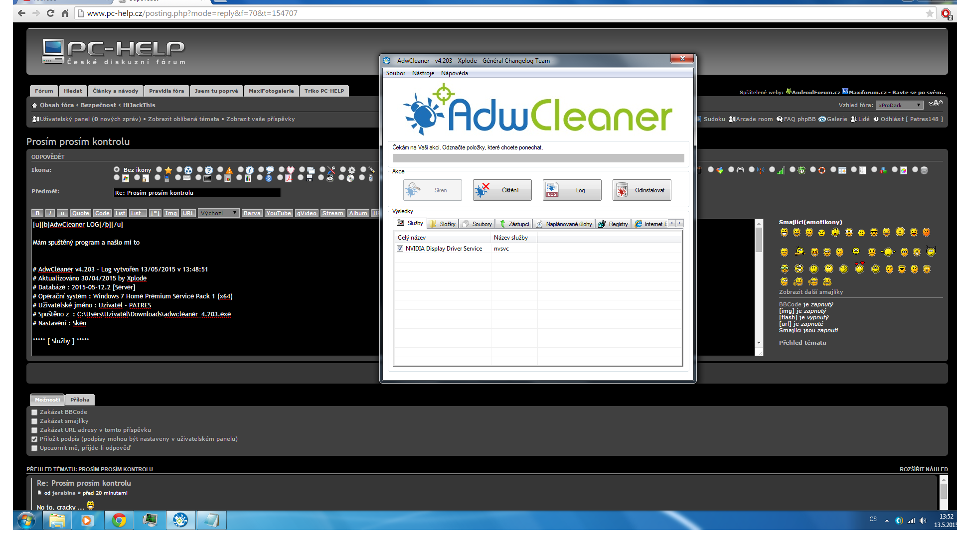

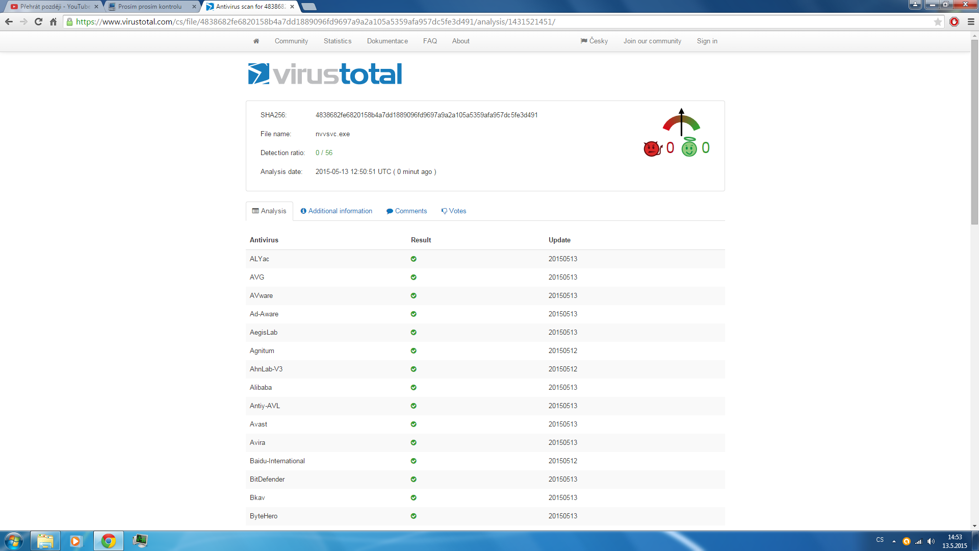

AdwCleaner LOG
Mám spuštěný program a našlo mi to NVIDIA ovladač viz příloha. Co s tím ? Mám to smazat ?

***** [ Služby ] *****
Služba Nalezeno : nvsvc

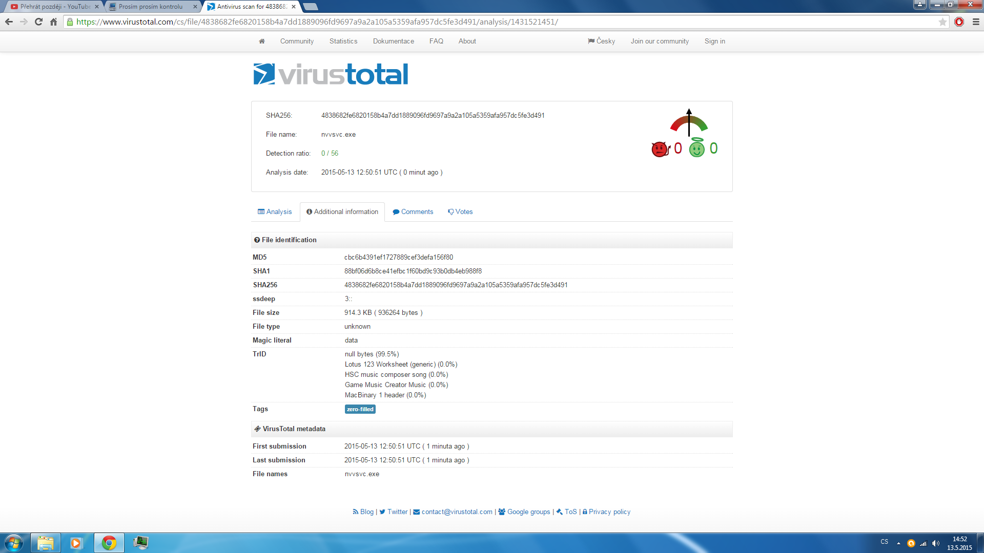

Toto otestuj na Virustotal
C:\Windows\System32\nvvsvc.exe
Když nevíš jak dál, přichází na řadu prostudovat manuál!
HJT návod
Pokud neodpovídám do vašich témat v sekci HJT když jsem online, tak je to jen proto, že jsem na mobilu kde je studování logů a psaní skriptů nemožné. Neberte to tedy prosím jako ignoraci.
Patres148
Příspěvky: 15
Registrován: květen 15
Re: Prosím prosím kontrolu
Příspěvekod Patres148 » 13 kvě 2015 14:55

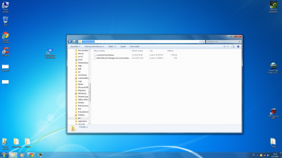

Zdá se to být v pořádku ale je to nějaké celé divné... Viz. screeny

Příspěvekod jerabina » 13 kvě 2015 15:09
Údajně se jedná o proces zajišťující přechod mezi integrovanou graf. kartou a dedikovanou graf. kartou.
Když to vymažeš, nic by jsi poznat neměl. Takže klidně to vymazat můžeš, ale nemusíš.

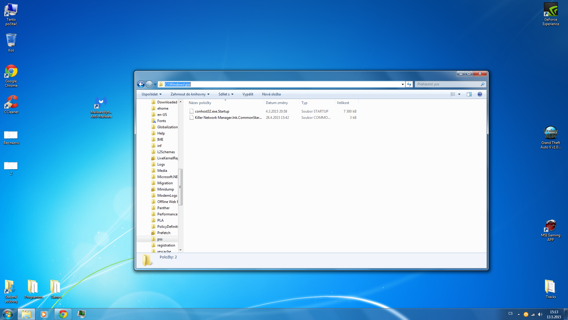

Tak ze srandy jsem zkoušel skenovat složky co se mi nezdály a našel jsem tam složku "viz screen 1" a našlo to "screen 2"... Mám pokračovat ve Vámi zadaném postupu nebo to mění situaci.
Screen 2
Screen 1

ADW LOG
# AdwCleaner v4.203 - Log vytvořen 13/05/2015 v 15:19:38
# Aktualizováno 30/04/2015 by Xplode
# Databáze : 2015-05-12.2 [Server]
# Operační system : Windows 7 Home Premium Service Pack 1 (x64)
# Uživatelské jméno : Uzivatel - PATRES
# Spuštěno z : C:\Users\Uzivatel\Downloads\adwcleaner_4.203.exe
# Nastavení : Čištění
[#] Služba Smazáno : nvsvc
***** [ Soubory / Složky ] *****
Složka Smazáno : C:\ProgramData\baidu
Složka Smazáno : C:\ProgramData\f29b2c200000077c
Složka Smazáno : C:\ProgramData\{f240d762-b903-fcc2-f240-0d762b905d8a}
Složka Smazáno : C:\Windows\SysWOW64\config\systemprofile\AppData\Roaming\baidu
Složka Smazáno : C:\Users\Uzivatel\AppData\Roaming\baidu
Složka Smazáno : C:\Users\Uzivatel\AppData\Roaming\RHEng
Složka Smazáno : C:\Users\Uzivatel\AppData\Local\Google\Chrome\User Data\Default\Extensions\eofcbnmajmjmplflapaojjnihcjkigck
[/!\] Ne Smazáno ( Junction ) : C:\Users\Uzivatel\AppData\Local\Google\Chrome\User Data\Default\Extensions\eofcbnmajmjmplflapaojjnihcjkigck
Složka Smazáno : C:\ProgramData\jlhdolieflohjeejnboekndihjaldcbn
Soubor Smazáno : C:\Windows\System32\roboot64.exe
Soubor Smazáno : C:\Windows\System32\nvvsvc.exe
***** [ Naplánované úlohy ] *****
***** [ Zástupci ] *****
***** [ Registry ] *****
Klíč Smazáno : HKLM\SOFTWARE\Google\Chrome\Extensions\eofcbnmajmjmplflapaojjnihcjkigck
Klíč Smazáno : HKLM\SOFTWARE\Classes\CLSID\{F83D1872-D9FF-47F8-B5A0-49CC51E24EE8}
Klíč Smazáno : HKLM\SOFTWARE\Classes\TypeLib\{EB559340-3A8F-4456-B24D-160098054EF0}
Klíč Smazáno : [x64] HKCU\Software\Microsoft\Internet Explorer\SearchScopes\{BB82DE59-BC4C-4172-9AC4-73315F71CFFE}
Klíč Smazáno : HKLM\SOFTWARE\Microsoft\Internet Explorer\SearchScopes\{BB82DE59-BC4C-4172-9AC4-73315F71CFFE}
Klíč Smazáno : HKCU\Software\AppDataLow\{4A0F38A9-FE55-4B89-B73F-E60FDC0F72E9}
Klíč Smazáno : HKLM\SOFTWARE\{3A7D3E19-1B79-4E4E-BD96-5467DA2C4EF0}
Klíč Smazáno : HKLM\SOFTWARE\{4A0F38A9-FE55-4B89-B73F-E60FDC0F72E9}
Klíč Smazáno : HKLM\SOFTWARE\{12A61307-94CD-4F8E-94BC-918E511FAA81}
Klíč Smazáno : HKLM\SOFTWARE\Microsoft\Windows\CurrentVersion\Uninstall\{AD11DADE-C597-45D9-D8C5-1D2EB0B89613}
***** [ Prohlížeče ] *****
-\\ Internet Explorer v11.0.9600.17801
-\\ Google Chrome v42.0.2311.135
[C:\Users\Uzivatel\AppData\Local\Google\Chrome\User Data\Default\Secure Preferences] - Smazáno [Extension] : eofcbnmajmjmplflapaojjnihcjkigck
AdwCleaner[R0].txt - [3076 bytů] - [13/05/2015 13:48:51]
AdwCleaner[R1].txt - [3134 bytů] - [13/05/2015 15:19:08]
AdwCleaner[S0].txt - [2733 bytů] - [13/05/2015 15:19:38]
########## EOF - C:\AdwCleaner\AdwCleaner[S0].txt - [2791 bytů] ##########
