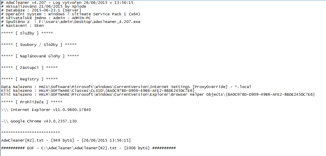

Příspěvekod buldok » 26 čer 2015 13:59
Tohle je jediné co mi vyskočilo.

Příspěvekod jerabina » 26 čer 2015 17:01
Ano, to je ono, tak příště to celé zkopíruj a vlož sem jako text.
+ ještě ten MBAM :-)
