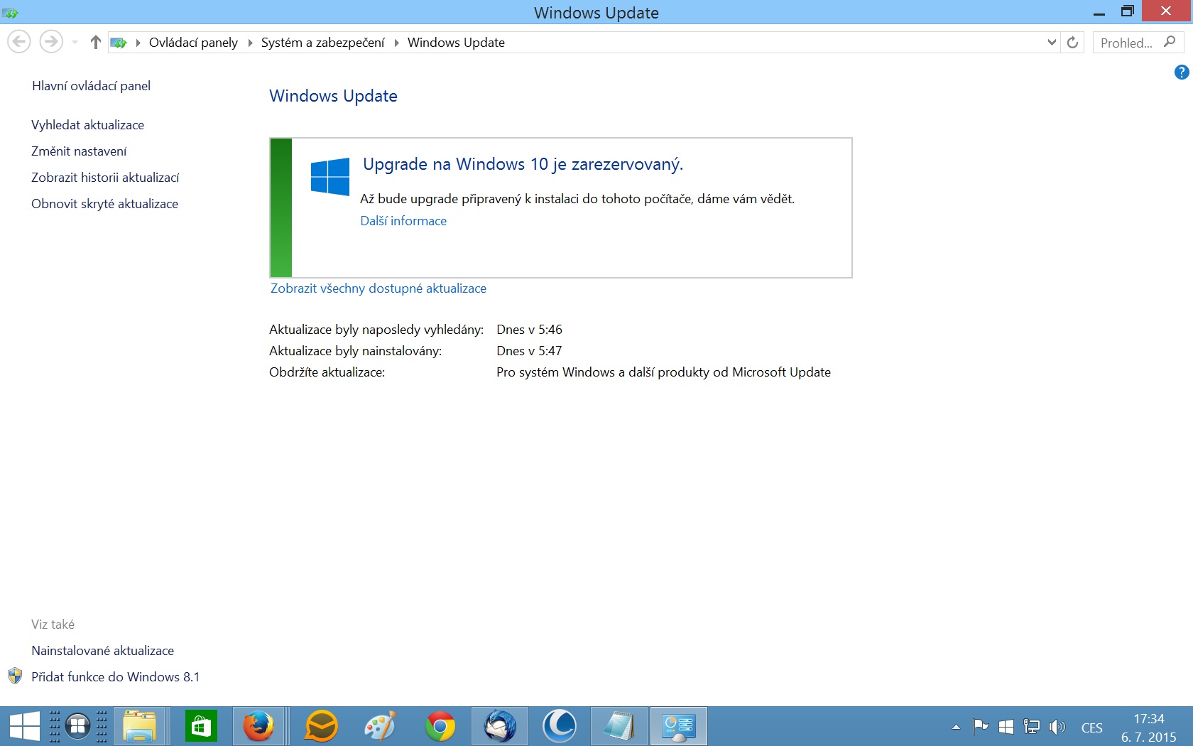

Dobrý den, zjistil jsem, že je zde sekce přesně pro Hijack This,
proto vkládám zde a prosím o kontrolu logu, protože mi nejde instalovat aktualizace KB3000850 a možná i další o kterých nevím.
Děkuji za případné nápady, co bych mohl zkusit.

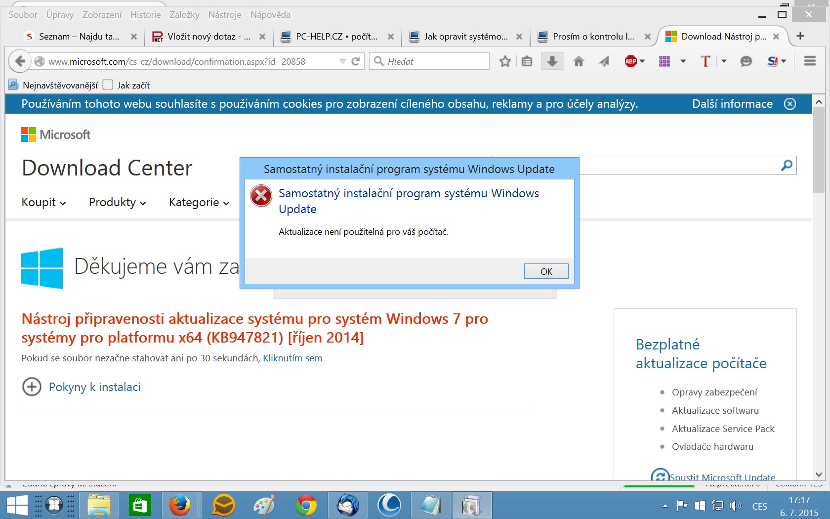

Stáhni si program Nástroj připravenosti aktualizace systému pro systém Windows 7 na plochu, spusť ho jako administrátor a pokračuj dle instrukcí. Poté restartuj počítač.
Otevřít si vyhledávání a spusť soubor C:\Windows\system32\wuapp.exe a proveď aktualizaci.

Aktualizace nejde použít pro můj PC

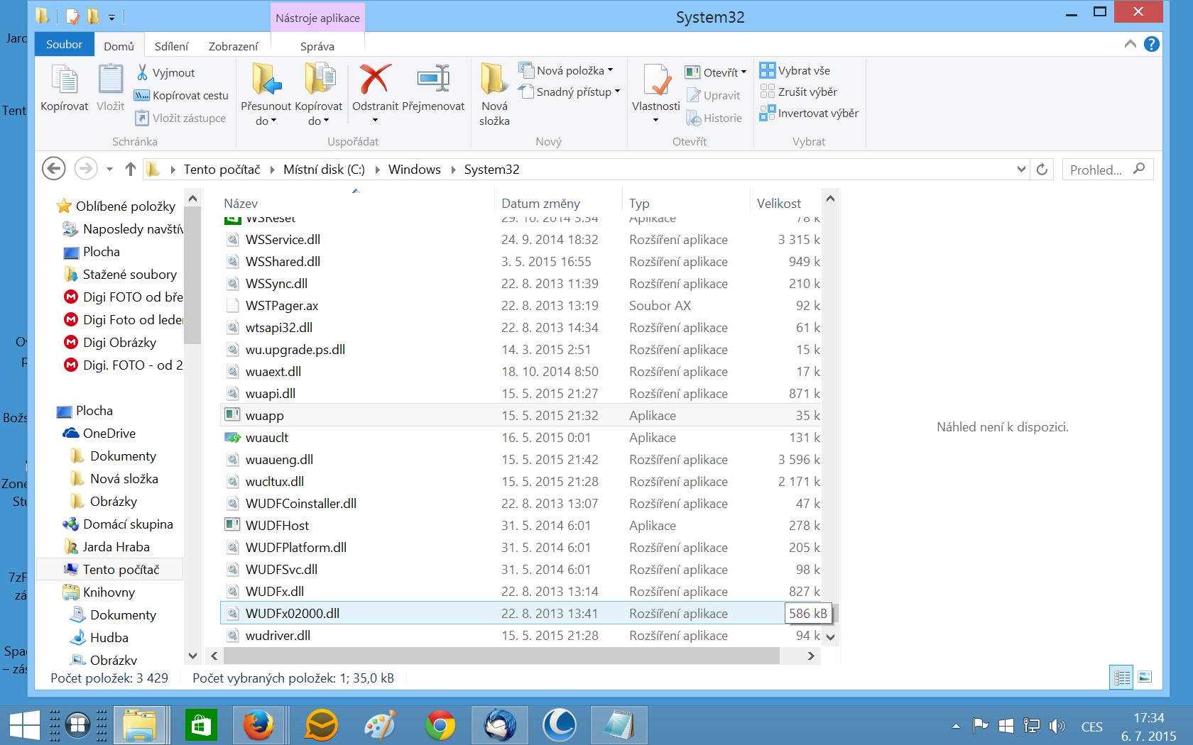

wuapp.exe jsem nenašel, pouze co je v příloze
Když jsem dal otevřít jako správce wuapp, tak se mi objevilo wuapp 2 - viz příloha

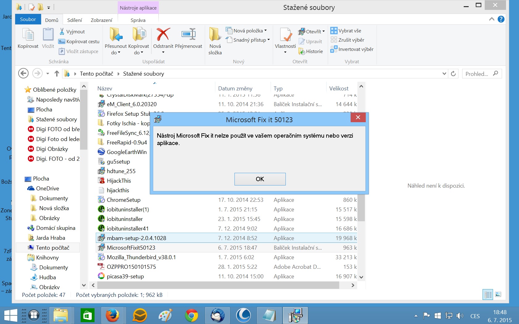

Postupuj podle návodu na tomto odkaze: http://windows.microsoft.com/cs-CZ/windows/troubleshoot-problems-installing-updates#1TC=windows-7
Jinak, jakou chybu to přesně hází? Kód té chyby ..

Fixit - nelze na mém PC
chyba 0x80070002 pro instalaci KB 3000850

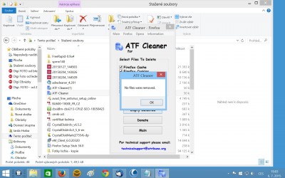

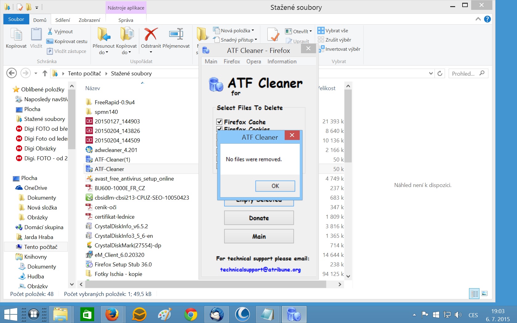

ATF nejde na mém PC
Další tři programy mám již dříve na ploše a již jsem je několikrát spustil.
Udělám vše znova a pokusím se zde vložit logy

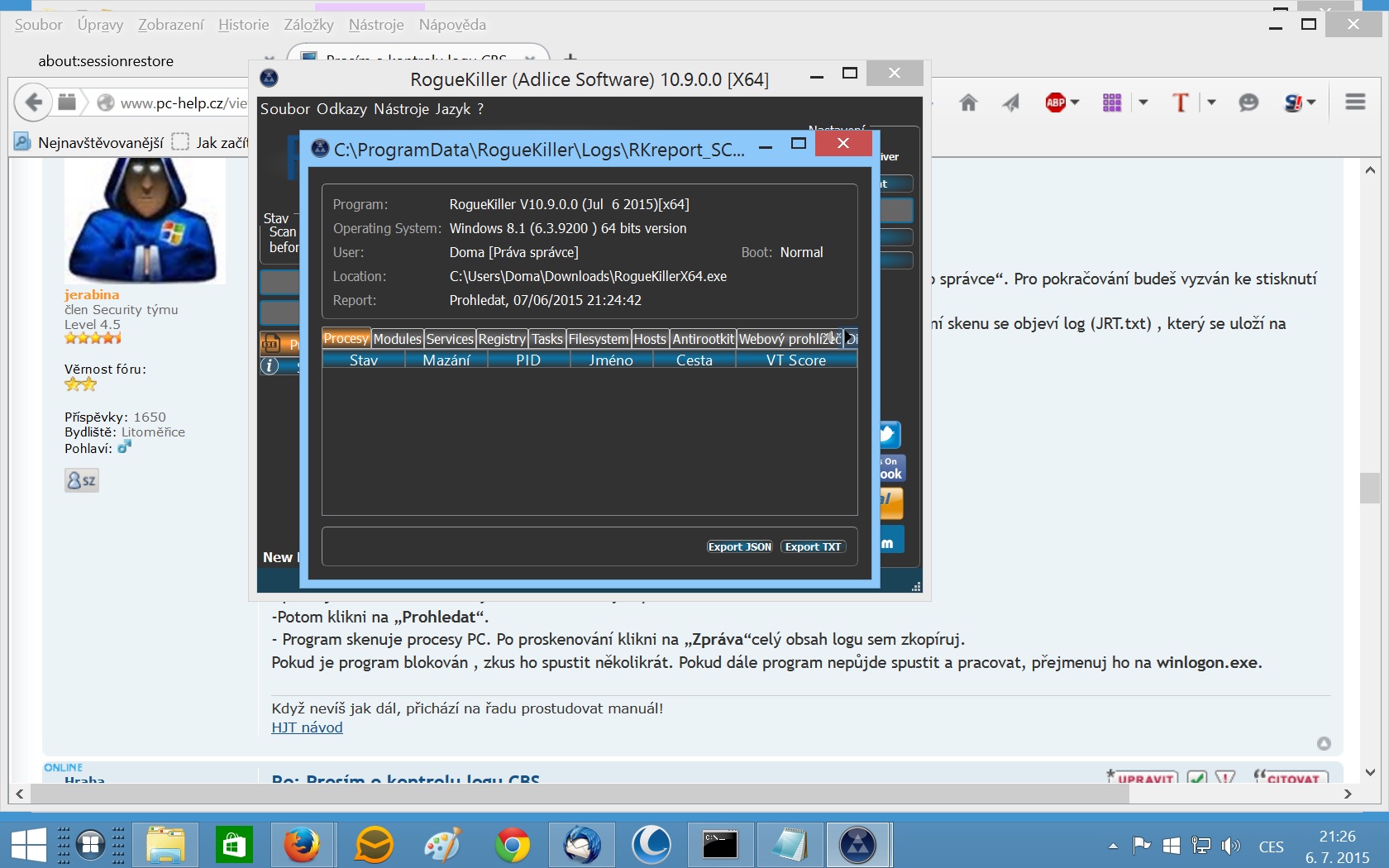

Stáhni si RogueKiller
32bit.:
http://www.sur-la-toile.com/RogueKiller/RogueKiller.exe
64bit.:
http://www.sur-la-toile.com/RogueKiller ... lerX64.exe
na svojí plochu.
- Pro OS Vista a win7 spusť program RogueKiller.exe jako správce , u XP poklepáním.
- počkej až skončí Prescan -vyhledávání škodlivých procesů.
-Potom klikni na „Prohledat“.
- Program skenuje procesy PC. Po proskenování klikni na „Zpráva“celý obsah logu sem zkopíruj.

U toho RogueKilleru klikni dole na Export TXT a obsah logu sem vlož

Re: Prosím o kontrolu logu CBS
RogueKiller V10.9.0.0 (x64) [Jul 6 2015] by Adlice Software
Feedback : http://forum.adlice.com
Webová stránka : http://www.adlice.com/softwares/roguekiller/
Blog : http://www.adlice.com
Opera?ní systém : Windows 8.1 (6.3.9200 ) 64 bits version
Spu?t?no : Normální re?im
U?ivatel : Doma [Práva správce]
Started from : C:\Users\Doma\Downloads\RogueKillerX64.exe
Mód : Prohledat -- Datum : 07/06/2015 21:24:42
¤¤¤ Procesy : 0 ¤¤¤
¤¤¤ Registry : 5 ¤¤¤
[PUM.HomePage] (X86) HKEY_LOCAL_MACHINE\Software\Microsoft\Internet Explorer\Main | Start Page : https://www.seznam.cz/?clid=22668 -> Nalezeno
[PUM.SearchPage] (X86) HKEY_LOCAL_MACHINE\Software\Microsoft\Internet Explorer\Main | Search Page : http://search.seznam.cz/?sourceid=quicksearch_22668&q={searchTerms} -> Nalezeno
[PUM.SearchPage] (X86) HKEY_LOCAL_MACHINE\Software\Microsoft\Internet Explorer\Main | Search Bar : https://www.seznam.cz/?clid=22668 -> Nalezeno
[PUM.SearchPage] (X64) HKEY_USERS\S-1-5-21-1517310986-3729665634-4065276101-1001\Software\Microsoft\Internet Explorer\Main | Search Bar : https://www.seznam.cz/?clid=22668 -> Nalezeno
[PUM.SearchPage] (X86) HKEY_USERS\S-1-5-21-1517310986-3729665634-4065276101-1001\Software\Microsoft\Internet Explorer\Main | Search Bar : https://www.seznam.cz/?clid=22668 -> Nalezeno
¤¤¤ Úlohy : 0 ¤¤¤
¤¤¤ Soubory : 0 ¤¤¤
¤¤¤ Soubor HOSTS : 0 [Too big!] ¤¤¤
¤¤¤ Antirootkit : 0 (Driver: Nahrán) ¤¤¤
¤¤¤ Webové prohlí?e?e : 1 ¤¤¤
[PUM.HomePage][FIREFX:Config] 5x7rcod8.default-1413624397696 : user_pref("browser.startup.homepage", "https://www.seznam.cz/"); -> Nalezeno
¤¤¤ Kontrola MBR : ¤¤¤
+++++ PhysicalDrive0: WDC WD1003FZEX-00MK2A0 +++++
--- User ---
[MBR] 657c35d5b64d6b8a40dc85cfa0310a65
[BSP] cfdf33bdefa1a90079ea6f68b0922dc0 : Windows Vista/7/8|VT.Unknown MBR Code
Partition table:
0 - [ACTIVE] NTFS (0x7) [VISIBLE] Offset (sectors): 2048 | Size: 350 MB [Windows Vista/7/8 Bootstrap | Windows Vista/7/8 Bootloader]
1 - [XXXXXX] NTFS (0x7) [VISIBLE] Offset (sectors): 718848 | Size: 249649 MB [Windows Vista/7/8 Bootstrap | Windows Vista/7/8 Bootloader]
2 - [XXXXXX] NTFS (0x7) [VISIBLE] Offset (sectors): 512000000 | Size: 703868 MB [Windows Vista/7/8 Bootstrap | Windows Vista/7/8 Bootloader]
User = LL1 ... OK
User = LL2 ... OK
+++++ PhysicalDrive1: WDC WD7500AZEX-00RKKA0 +++++
--- User ---
[MBR] f378e58bbdd16a59b04bd72f2485b155
[BSP] 291f021e633414ae83ac677b08c38acc : Windows Vista/7/8|VT.Unknown MBR Code
Partition table:
1 - [XXXXXX] NTFS (0x7) [VISIBLE] Offset (sectors): 718848 | Size: 199649 MB [Windows Vista/7/8 Bootstrap | Windows Vista/7/8 Bootloader]
2 - [XXXXXX] NTFS (0x7) [VISIBLE] Offset (sectors): 409600000 | Size: 515403 MB [Windows Vista/7/8 Bootstrap | Windows Vista/7/8 Bootloader]
User = LL1 ... OK
User = LL2 ... OK
¤¤¤ Procesy : 0 ¤¤¤
¤¤¤ Úlohy : 0 ¤¤¤
¤¤¤ Soubory : 0 ¤¤¤
