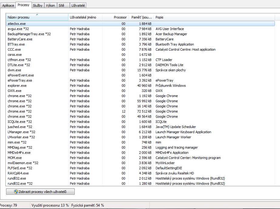

Je možné, že to spolu úplně nesouvisí a je to způsobené něčím jiným, ale pořád mi to CTRL C nefunguje...(CTRL X a CTRL V) jde normálně. V total Comanderu taky kopírování apod funguje.Taky je zajímavé, že některé procesy ze správce úloh, např. csrss.exe

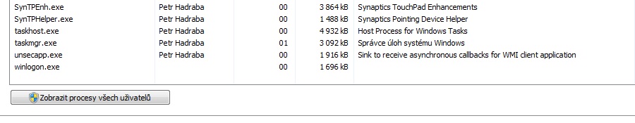

a winlogon.exe si sice v dané složce najdu, ale když je chci projet na virus total, tak je tam nenajdu, což nechápu...

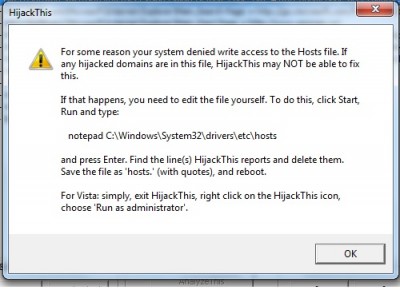

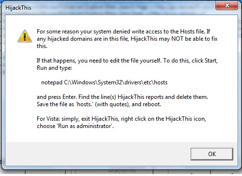

Mimochodem v HJT mi to na začátku skenování hodí tuhle hlášku:
RogueKiller V12.3.6.0 (x64) [Jun 27 2016] (Free) by Adlice Software

HJT--- máš ho spouštět jako správce.

Posílám ještě printscreen správce úloh. Nelíbí se mi tam ty 2 procesy rundll32, nebo je to obvyklé, že jsou 2* spuštěné?
download/file.php?mode=view&id=55159
download/file.php?mode=view&id=55158

fix v hjt uděláme až po combofixu. ten rundll32 značí nějaký problém ve windows , nemusí to být nutně nákaza. Nemáš třeba zakázáno nějaké zařízení na přehrávání?
