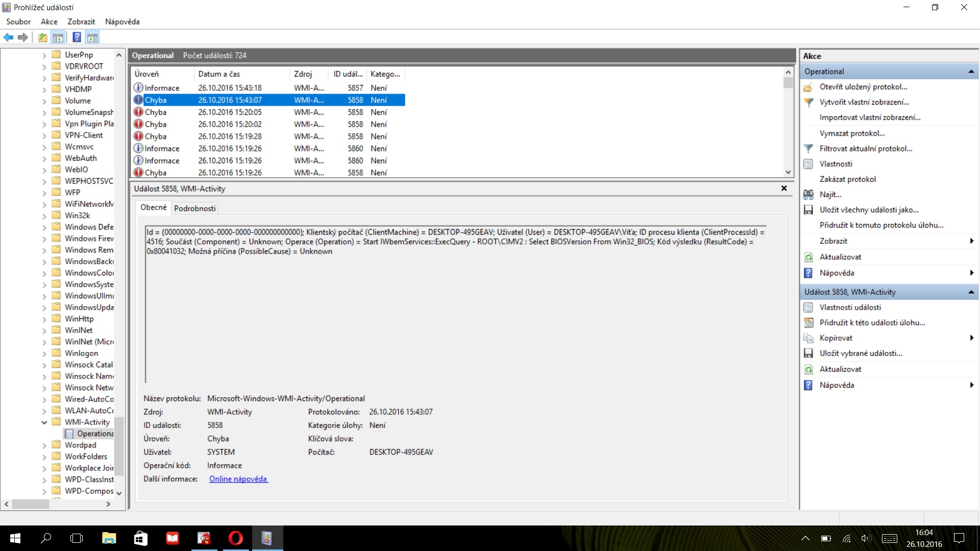

plus ještě přidám zjištění tohohle, k tomu jsem se dostal přes nějaký návod na netu, ale vůbec nevím co to je za procesy a co s tím.

prohlížeč událostí , ty chyby má každý dost , důležité jsou jen ty kritické..
