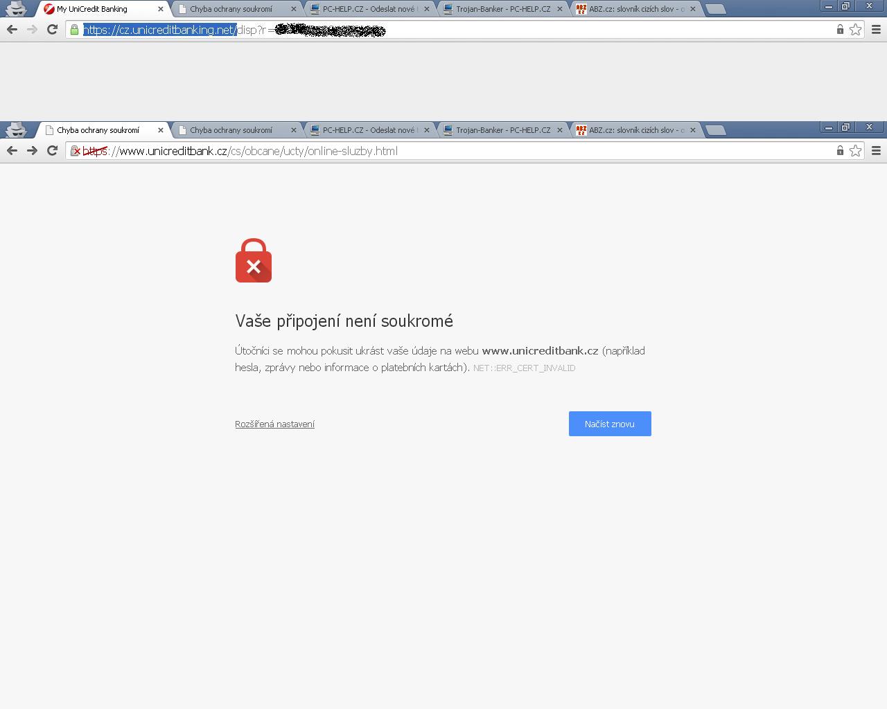

Při pokusu o připojení se k doméně mě prohlížeč informuje o této chybě:
Vaše připojení není soukromé
Útočníci se mohou pokusit ukrást vaše údaje na webu http://www.unicreditbank.cz (například hesla, zprávy nebo informace o platebních kartách). NET::ERR_CERT_INVALID
http://www.unicreditbank.cz normally uses encryption to protect your information. When Chromodo tried to connect to http://www.unicreditbank.cz this time, the website sent back unusual and incorrect credentials. Either an attacker is trying to pretend to be http://www.unicreditbank.cz, or a Wi-Fi sign-in screen has interrupted the connection. Your information is still secure because Chromodo stopped the connection before any data was exchanged.
You cannot visit http://www.unicreditbank.cz right now because the website sent scrambled credentials that Chromodo cannot process. Network errors and attacks are usually temporary, so this page will probably work later.

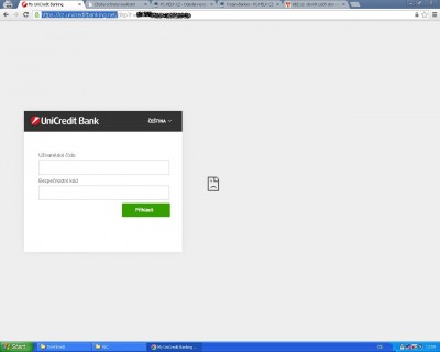

Zajímavé je, že k doméně https://cz.unicreditbanking.net/ se připojím.

Omlouvám se, ale není problém v tom, že používáš Win XP?
"Voda je mokrá, nebe je modrý, ženský mají tajemství."
Re: Chyba ochrany soukromí
UniCredit Bank ukončí podporu operačního systému Windows XP pro internetové bankovnictví dne 8. dubna 2014.
Tam bude ten zakopanej pes.

Přikládám oficiální post od Unicredit Bank z unora 2016.
http://eng.unicreditbank.cz/en/web/news/access-restriction-with-winxp-and-ie8
