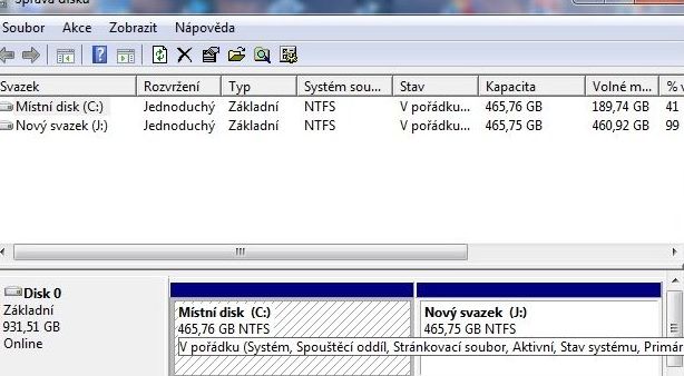

Co ve správci disků? Je vidět? Má přiděleno písmeno , je alokovaný?

Ano ve správci je vidět, písmeno má a alokovaný neni.

spusť CDI , na záložce funkce navol "otevřít správu disků"
klikni na disk a zkontroluj atributy , Systém , spouštěcí oddíl,Aktivní,stav systému , primární
