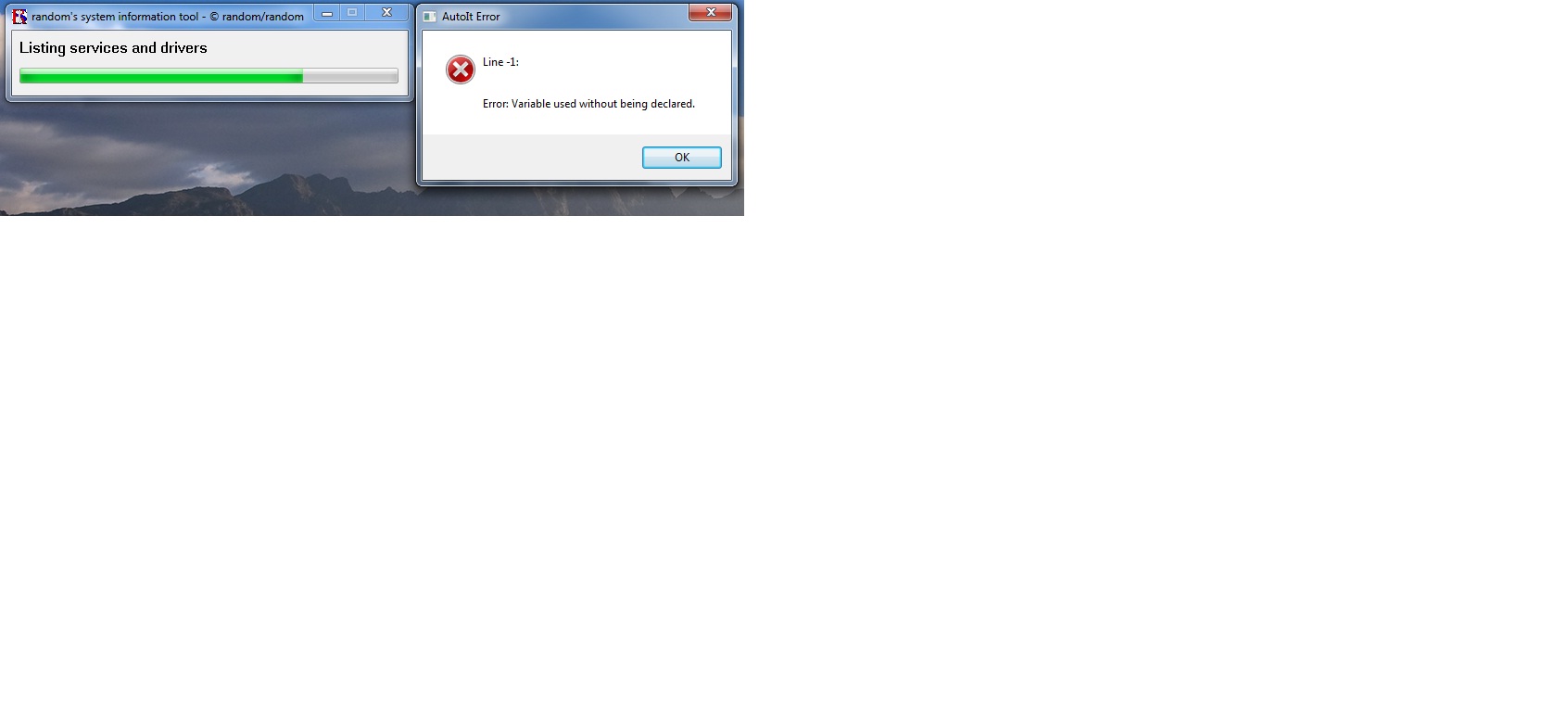

Ahoj, v HJ jsme to fixnul, ATF jsem to vyčistil ale u programu Rsit mi to hodí chybu...
AMD Phenom II X4 945 3.0 GHz / CoolerMaster Hyper 212+ / Gigabyte 870A-UD3 / Kingston DDR3 4096 MB 1600MHz / Nvidia GeForce GTX 560 / 3X SAMSUNG F3 1TB + WD Green 1TB + SSD Samsung 840 EVO 120GB / SEASONIC 620W BRONZE / CoolerMaster Elite 330 / Windows 8 Pro
Re: Prosím o kontrolu logu
Klikněte na něj pravým myšítkem - vlastnosti - kompatibilita - spustte ho v režimu kompatibility sp sp3

-ulož jako (typ: všechny soubory) kde za název souboru zadáš "smazani.reg" bez uvozovek,
klikni na uložit, pak na soubor standardně 2x klikni a potvrď dialogové okno.
Pokud už nemáš žádné problémy s počítačem, máme hotovo a můžeš dát vyřešeno , zelenou fajfku.
- CrasherKill
- Level 5
- Příspěvky: 2030
- Registrován: prosinec 07
- Bydliště: Olomouc
Re: Prosím o kontrolu logu Vyřešeno
BDS neznám, byla prázdná tak jsem ji smazal...
Klíč jsem do registrů zapsal...
Problémy žádné nemám...
Takže děkuji moc za pomoc
