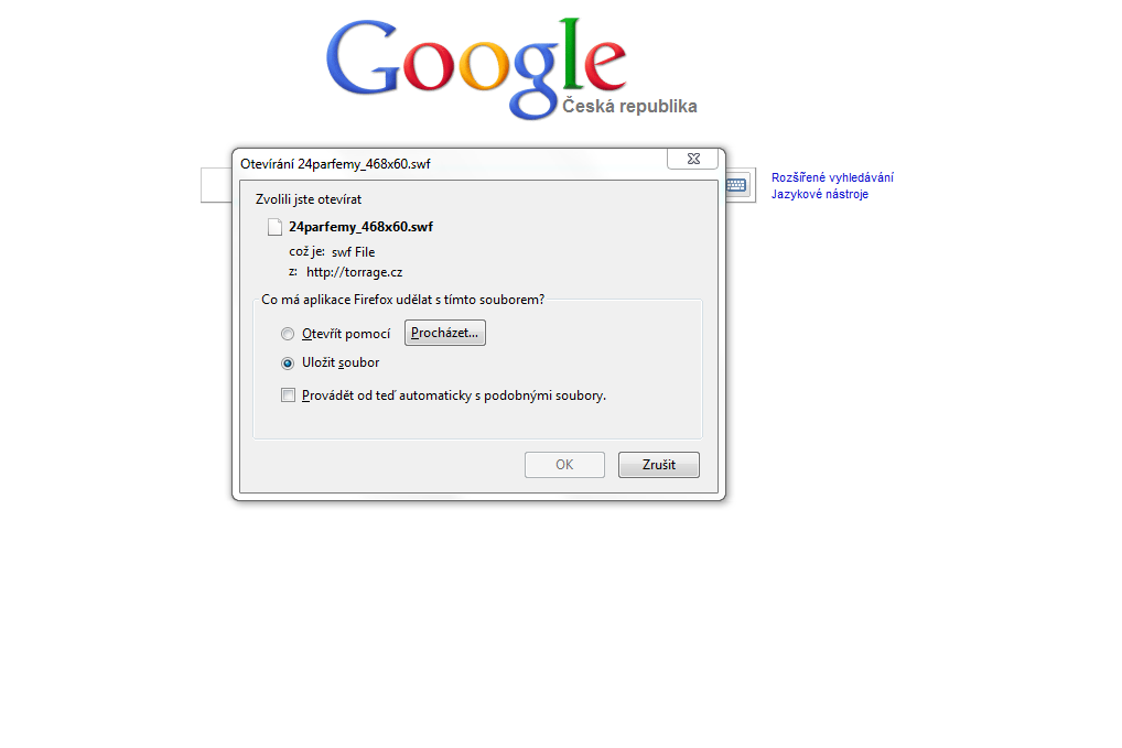

Zdravím. Neustále mi vyskakuje toto okno . Poradili mi abych sem dal Log HJT. Snad je to správně

Snad jsem to udělal dobře.
Prosím o kontrolu logu - swf File + Vyřešeno

Re: Prosím o kontrolu logu - swf File +
Snad je to dobře, je toho nějak moc. Ale snad je to OK.
Odinstaluj si ten cracklý ESET NOD32..
Stáhni si free Avast5 , Avira 10 či AVG 2011..
Aktualizuj javu:
Java SE Runtime Environment 6u22
Vyber OS ( předpokládám Windows), dej zatržítko agree-continue
Vyber:
Windows Offline Installation
jre-6u22-windows-i586-p.exe
Ostatní javy odeber v přidat/odebrat programy.
Poklepej na ikonu OTL na ploše.Ujisti se , že máš všechny ostatní aplikace a prohlížeče zavřeny.
Pod Vlastní skenování/opravy do okénka vlož následující text, zobrazený zeleně:
Poté klikni nahoře na Opravit. Nech program nerušeně běžet, na konci se provede restart PC.
Po restartu se objeví log , prosím zkopíruj sem celý jeho obsah.
V možnostech složky si povol zobrazování skrytých souborů a složek+ odškrtni zatržítko skrýt chráněné soubory operačního systému
Toto otestuj na Virustotal
C:\Windows\SysWow64\OctaneARM.dll
Klikni vpravo od okénka na Vybrat a v Exploreru najdi požadovaný soubor v Tvém PC. Označ ho myší a klikni na Otevřít , poté klikni na Send File. Pokud už byl soubor testován , objeví se okno ve kterém klikni na Reanalyze. Soubor se začne postupně testovat více antivirovými programy. Až skončí test posledního antiviru , objeví se nahoře result a červeně počet nákaz , např. 0/40 , nebo 1/40. Pak zkopíruj myší odkaz na tuto stránku a vlož ji do svého příspěvku.
Aktualizuj javu:
Vyber:
Kód: Vybrat vše
:OTL
PRC - C:\WINDOWS\explorer.exe (Microsoft Corporation)
PRC - C:\Program Files\Mozilla Firefox\firefox.exe (Mozilla Corporation)
O1 HOSTS File: ([2010.12.10 19:23:48 | 000,000,960 | ---- | M]) - C:\Windows\SysNative\drivers\etc\hosts
O1 - Hosts: 127.0.0.1 serial.alcohol-soft.com
O1 - Hosts: 127.0.0.1 www.alcohol-soft.com
O1 - Hosts: 127.0.0.1 images.alcohol-soft.com
O1 - Hosts: 127.0.0.1 trial.alcohol-soft.com
O1 - Hosts: 127.0.0.1 alcohol-soft.com
O4:64bit: - HKLM..\Run: [TNOD UP] C:\Program Files (x86)\TNod User & Password Finder\TNODUP.exe (Tukero[X]Team)
O6 - HKLM\SOFTWARE\Microsoft\Windows\CurrentVersion\policies\Explorer: NoActiveDesktop = 1
O6 - HKLM\SOFTWARE\Microsoft\Windows\CurrentVersion\policies\Explorer: NoActiveDesktopChanges = 1
O16 - DPF: {8AD9C840-044E-11D1-B3E9-00805F499D93} http://java.sun.com/update/1.6.0/jinsta ... s-i586.cab (Java Plug-in 1.6.0_04)
O16 - DPF: {CAFEEFAC-0016-0000-0004-ABCDEFFEDCBA} http://java.sun.com/update/1.6.0/jinsta ... s-i586.cab (Java Plug-in 1.6.0_04)
O16 - DPF: {CAFEEFAC-FFFF-FFFF-FFFF-ABCDEFFEDCBA} http://java.sun.com/update/1.6.0/jinsta ... s-i586.cab (Java Plug-in 1.6.0_04)
O16 - DPF: {D27CDB6E-AE6D-11CF-96B8-444553540000} http://fpdownload2.macromedia.com/pub/s ... wflash.cab (Shockwave Flash Object)
O18:64bit: - Protocol\Handler\grooveLocalGWS {88FED34C-F0CA-4636-A375-3CB6248B04CD} - Reg Error: Key error. File not found
O18:64bit: - Protocol\Handler\ms-help {314111c7-a502-11d2-bbca-00c04f8ec294} - Reg Error: Key error. File not found
O18:64bit: - Protocol\Handler\skype4com {FFC8B962-9B40-4DFF-9458-1830C7DD7F5D} - Reg Error: Key error. File not found
O20:64bit: - HKLM Winlogon: VMApplet - (/pagefile) - File not found
O20 - HKLM Winlogon: VMApplet - (/pagefile) - File not found
O21:64bit: - SSODL: WebCheck - {E6FB5E20-DE35-11CF-9C87-00AA005127ED} - CLSID or File not found.
O21 - SSODL: WebCheck - {E6FB5E20-DE35-11CF-9C87-00AA005127ED} - CLSID or File not found.
O33 - MountPoints2\{73ace34e-0466-11e0-b4a3-001fd08c1c78}\Shell - "" = AutoRun
O33 - MountPoints2\{73ace34e-0466-11e0-b4a3-001fd08c1c78}\Shell\AutoRun\command - "" = H:\Autorun.exe -- File not found
O34 - HKLM BootExecute: (autocheck autochk *) - File not found
[2010.12.10 20:55:01 | 000,631,054 | ---- | M] () -- C:\Windows\SysNative\perfh005.dat
[2010.12.10 20:55:01 | 000,615,810 | ---- | M] () -- C:\Windows\SysNative\perfh009.dat
[2010.12.10 20:55:01 | 000,121,708 | ---- | M] () -- C:\Windows\SysNative\perfc005.dat
[2010.12.10 20:55:01 | 000,106,190 | ---- | M] () -- C:\Windows\SysNative\perfc009.dat
:Files
C:\WINDOWS\System32\*.tmp
C:\WINDOWS\*.tmp
C:\WINDOWS\system32\*.tmp.dll
C:\WINDOWS\system32\SET*.tmp
c:\windows\Tasks\*.job
C:\*.tmp
C:\Documents and Settings\All Users\Data aplikací\*.tmp
C:\Windows\SysNative\drivers\*.tmp
C:\Windows\SysWow64\drivers\*.tmp
C:\Program Files (x86)\*.tmp
C:\Windows\SysWow64\*.tmp
C:\Windows\SysNative\*.tmp
C:\Windows\SysWow64\ezsidmv.dat
C:\Users\Public\Desktop\Update NOD32 license.lnk
C:\Windows\ativpsrm.bin
:Reg
:Commands
[resethosts]
[purity]
[emptytemp]
[start explorer]
[Reboot]
