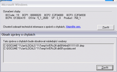

Ahoj, mám problém.
Windows je skoro nový a to od Aceru.Chtěl jsem si nahodit vlastní bez těch Acer ptákovin ale kvůli SATA ovladačům, se mi to nepovedlo(už tu mám dost věcí, jinak bych se asi na... a dal to na IDE).Takže jsem nahodil recovery od Aceru.
A ptákoviny jako Acer Update a různý ultility k webkameře a tak vypl.
V minulosti mi ty Windows od nich běhaly, ale to jsem tam nechal ty kraviny od nich, v tom bych chybu ale neviděl.
Windows pracují skvěle.Jediný problém je v instalaci.

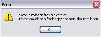

Nefungují mi instalace-Easy PHP 5.3 a 5.3 stáhne se to celé ale vždy to píše chybu, že tam není požadovaný soubor.Mění se to.Nešla mi ani instalace AVS Studia, taky chyby.Zajímavé je, že tyto programy mají stejný installer, CCleaner a HijackThis mi třeba šel.
Zkoušel jsem smazat věci Ccleanerem a i registry pročistit.Chyby nastávají.

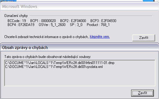

!instalace MWAV taky zkolabvovalo a to má jiný installer chyba viz příloha!A instlaačka se stáhla celá...
error
Nejspíše je problém s připojením, WIFI mi dost často padá a pak se nechce připojit, ale soubory se vždy stáhly celé bez chyby.Ovšem zkusil jsem přídavnou WIFI stáhnul instlaci EASY PHP a najednou to jelo bez problému.Na kontrole ale trvám, a ta WIFI mi zlobí už déle. :crazy:

Ok udělám to ale přibyl další problém, když jsem chtěl vypnout pc, tak jsem nestihl ani kliknout na Vypnout najednou BSOD a pak reset.Toto mi to napsalo po startu.
:shock: A Obrázky z dokumentů jsou najednou v dokumenty/music/Obrázky
po startu
http://www.virustotal.com/file-scan/rep ... 1294747779

Složku C:\Windows\minidump zkopíruj , zararuj a někam ji postni. Dej sem pak odkaz na stažení.
Zkus:
Kontrola HDD na chyby
otevři Tento počítač- pravým na disk-vlastnosti-záložka nástroje-kontrola chyb-zkontrolovat-v okně zatrhni obě políčka-klikni na spustit- tam to napíše , že kontrola bude provedena po příštím spuštění...
Restartuj PC, kontrola s opravou někdy trvá i několik hodin...
Memtest:
Do políčka vlož největší velikost Tvé jednotlivé paměti RAM (256,512 nebo 1024,2048) dej Start , nech nejméně 2h běžet , pokud bude po 2h stále 0 errors , jsou v pořádku.
Je třeba zkontrolovat HDD na chyby , zkusit jeho defragmentaci ..
jackm
Příspěvky: 1720
Registrován: srpen 08
Re: Kontrola logu-problémy s instalacemi
Příspěvekod jackm » 11 led 2011 13:22
Minidump: http://www.load.borec.cz/Mini011111-01.zip
Pak se mdám log z nového CF.
Na HDD ani RAM bych to neviděl, netbooka je okolo 3 měsíců starý a funguje dobře, někdy jen blbne Windows.
Ale BSOD jsem měl i na tom předešlém Windowsu asi 2x.
