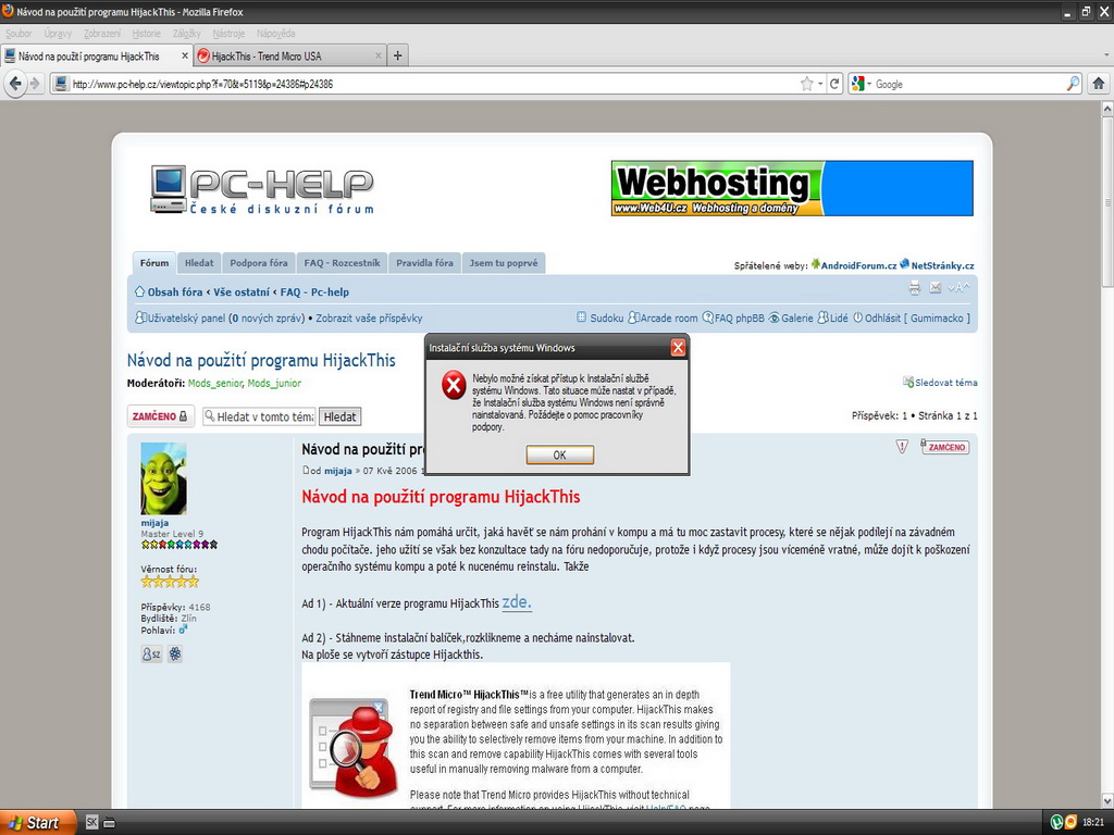

Po nahodeni windowsu a vymazani zopar trojanov z Pc mi blbne windows a nemozem naistalovat uvedeny program.

Ked stiahnem ten istalacny balicek na tej stranke pod menom installer a spustim ho, tu chybu my vtedy vyhodi a ked stiahnem ten subor pod menom Executable vtedy mi vyhodi neake okno so skenovanim a pod.A ten programm nemozem ani spustit lebo ho nemam nainstalovany.

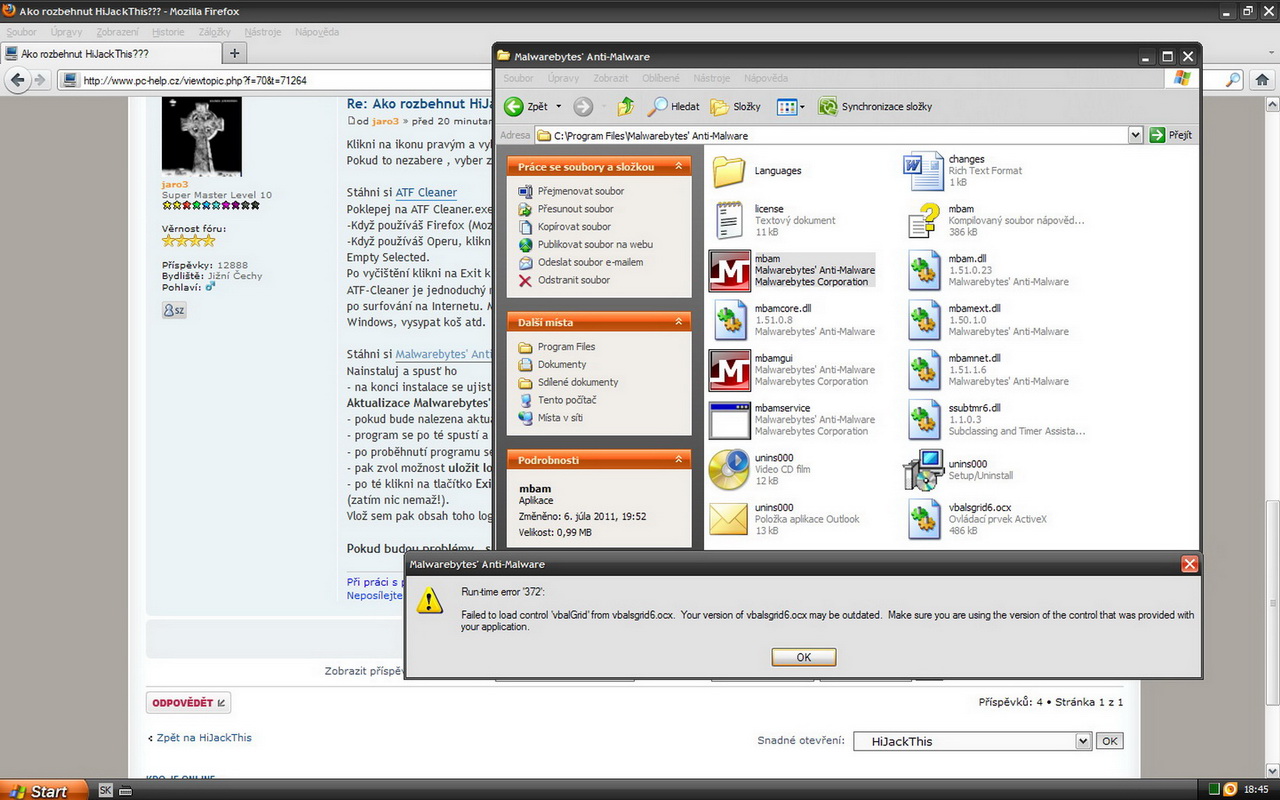

Re: Ako rozbehnut HiJackThis???
Klikni na ikonu pravým a vyber "spustit jako správce"
Pokud to nezabere , vyber z nabídky "Odstranit potíže s kompatibilitou" .
Stáhni si ATF Cleaner
Nainstaluj a spusť ho
- program se po té spustí a nech vybranou možnost Provést rychlý sken a klikni na tlačítko Skenovat
- po proběhnutí programu se ti objeví hláška tak klikni na OK a pak na tlačítko Zobrazit výsledky
- pak zvol možnost uložit log a ulož si log na plochu
(zatím nic nemaž!).
Vlož sem pak obsah toho logu.
zase máš zaplý prohlížeč a kdoví co ještě , všechno ostatní dej pryč.
Zkus ho v nouz. režimu.
Stáhni si TDSSKiller
Na svojí plochu.Ujisti se , že máš zavřeny všechny ostatní aplikace a prohlížeče. Rozbal soubor a spusť TDSSKiller.exe. Restartuj PC . Log z TDSSKilleru najdeš zde:
C:\TDSSKiller.2.2.7.1._(datum)_log.txt , vlož sem prosím celý obsah logu.
Si stáhni tu verzi která se neinstaluje.Gumimacko píše:Po nahodeni windowsu a vymazani zopar trojanov z Pc mi blbne windows a nemozem naistalovat uvedeny program.

petaq: přečti si , co píše!!

- jaro3
- člen Security týmu
- Příspěvky: 43298
- Registrován: červen 07
- Bydliště: Jižní Čechy
Stáhni si rkill
a spusť ho . Spustí se sken .Po skenu se program sám ukončí.
Pozn.: NERESTARTUJ PC !
Vypni rez. ochranu u antiviru a antispywaru,příp. firewall..
