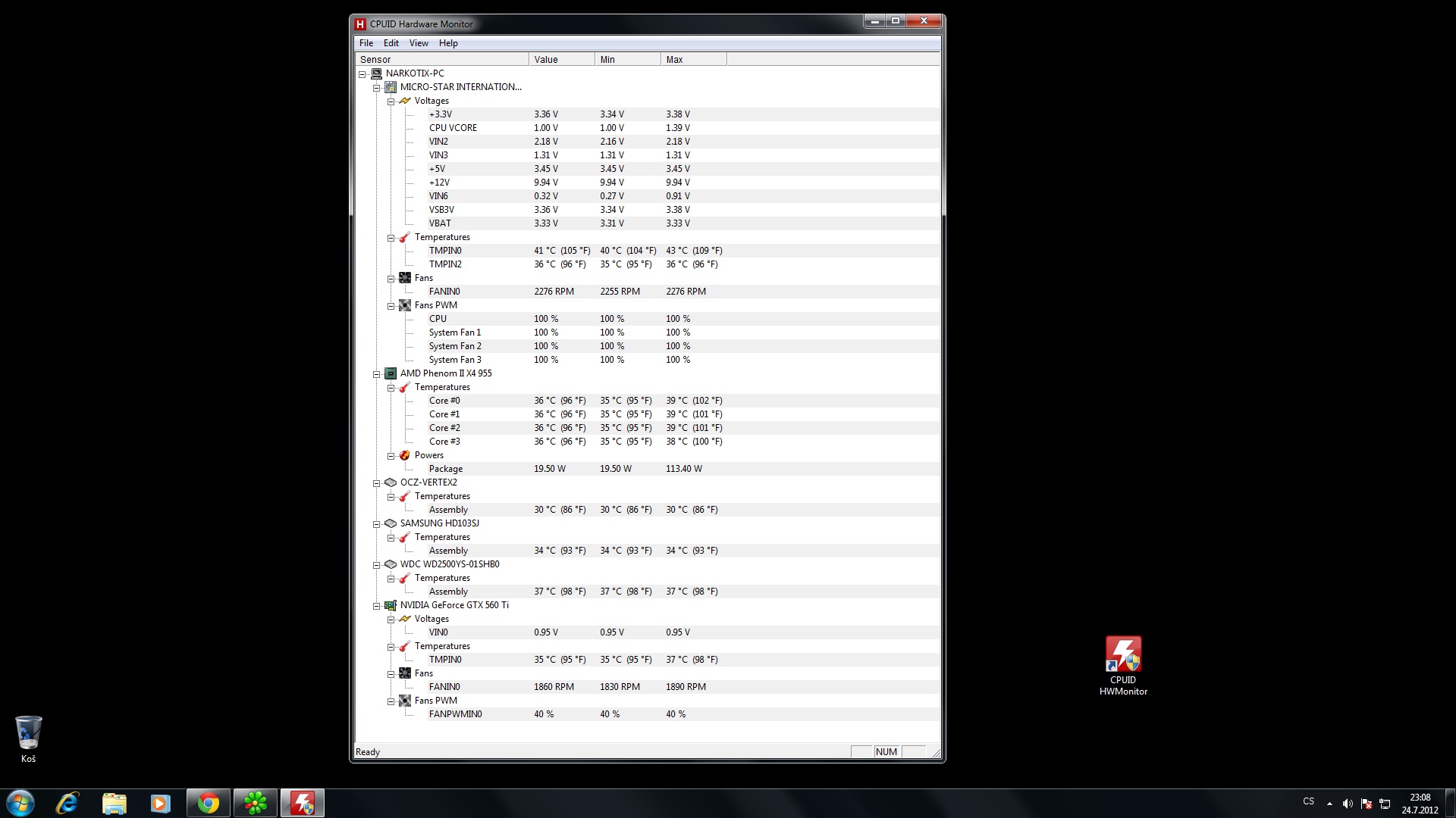

Dobry den,mam takovy problem ze pochvily prestanou fungovat aplikace jako icq,google chrome a nasleduje modra smrt.koupil jsem novy SSD hardisk,ale nepodarili se mi ani nainstalovan nove windowsi,zapojil jsem tutiz hdd do jineho PC a nainstaloval jsem je tam.jenze problem nezmizel a modra smrt se objevuje znovu a znovu.Tutiz nevim jestli problem nemuze byt nekde v hardweru ci je to jen softwerova zalezitost.Prikladam log,soubor z minidump + screenshot z HWMonitoru.
http://leteckaposta.cz/599159159

Za predpokladu ze jsou v systemu obsazeny potrebne ovladace na hw dulezity pro start systemu tak ano (a to je u u Windows 7 naprosta vetsina hw). Kdyz system jednou nabehne, tak uz nemuze napsat popisovany problem. S Windows 7 jsem jeste nezazil ze by mi pro prendani disku do jineho PC system nenabehl, v tom urcite problem neni.
Presne stejny problem je ale opakovane hlasen u nekterych serii SSD disku OCZ - padani, modre smrti nebo rovnou disk KO - ted koukam na screenshot - OCZ Vertex 2 - presne tohohle disku se to tyka (s nim uz jsem opakovane resil total fail se ztratou vsech dat bez moznosti obnovy).
Jen tak mimochodem - s timhle diskem se nesmi pouzivat hibernace ani uspavani a nejlepe ani vypinani pocitace a odpojovani od proudu. Disk se totiz muze uspat - a uz nikdy neprobudit.....
Muj odhad: OCZ Vertex 2 a chyba v Sandforce radici. Doporucuji zalohovat obsah hdd, pokud je cenny. Pak aktualizovat firmware disku pomoci OCZ bootovaciho CD, dojde ale ke smazani vsech dat (ale pozor - jsou hlasny problemy i po aktualizaci firmware).
