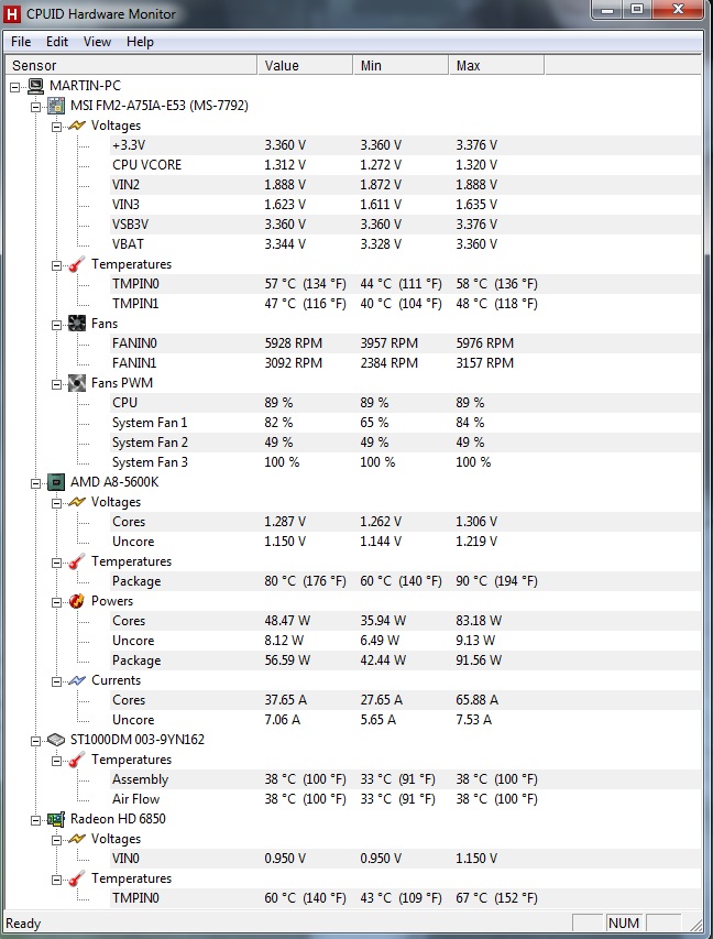

Mám novou desku s cpu (MSI FM2-A75IA-E53 s cpu : AMD A8 5600K) a při neččinosti když mám zaplý prohlížeč(chrome) a hraju mmo hru (command and conquer) tak mi počítač strašně hučá a procesor má využíti 50-78% ,mě jsem ho nataktovaný s 3,6 na 4GHz,ale vrátil jsem to do původního stavu a pořád nic.Prosím o kontrolu logu,ještě podotku že je 5 dní nový widows 7 x64

CPU je od toho aby se využíval. Až bude vytíženej na 100%, tak bych to řešil. Hučení je normální pokud máš boxovanej chladič. Chceš-li tišší PC, je třeba zainvestovat do lepšího chlazení.

+ Vlož screen teplot z HWMonitoru v zátěži.

tady jsou teploty při hraní Battlefield 3 na ultra

A zbytek? Těch 90° je už na hraně
Re: procesor ve využití 70% při nečinnosti
no jo ale to je při cca 5-10 min hraní :( a ten zbytek:

90°C na CPU je prostě moc. Profoukej od prachu vzduchem/kompresorem. Pokud se teploty nezlepšej, tak přepastovat CPU případně rovnou koupit lepší chladič či upravit airflow ve skříni.
Pokud sou Widle 5 dnů starý, tak není, co čistit.

ano jsou nové 6 dnu,a pasta je tam kvalitni s obsahem stříbra,ale i tak tohle dělat nemůže..měl sem x3 athlon a boxovaný chladič a dostal sem ho na 70 stupňu při dvouhodinovém hraní

Asi bych to přepastoval
je vhodne tam dát víc pasty,nebo jen lehce potřít?
přepastováno a v klidu drží 65 stupňu

Pasta slouží k vyrovnání mikroskopických nerovností na povrchu chladiče i CPU. Takže se dává opravdu co nejmíň .
