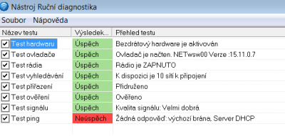

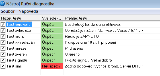

--- Doplnění předchozího příspěvku (31 Kvě 2014 12:49) ---
Když spustím diagnostiku, tak bude chyba někde v DHCP, výchozí brána.
