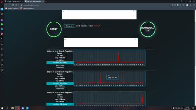

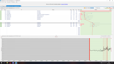

Zdravím, poslední dobou mi z ničeho nic začal skákat ping a packet loss. Bohužel jsem v sítích laik, ale kusil jsem pingnout eu servery fortnitu v pingplotteru. Já tomu programu nerozumím, ale znamená ten 30% packet loss, že je problém u mě.?
Díky za rady.

Mas 35% packet loss mezi vlastnim pocitacem a routerem.
Pokud je to spojene kabelem, ma ten kabel nekde nejaky problem.

Takže je problem někde při cestě od počítače do routeru?
