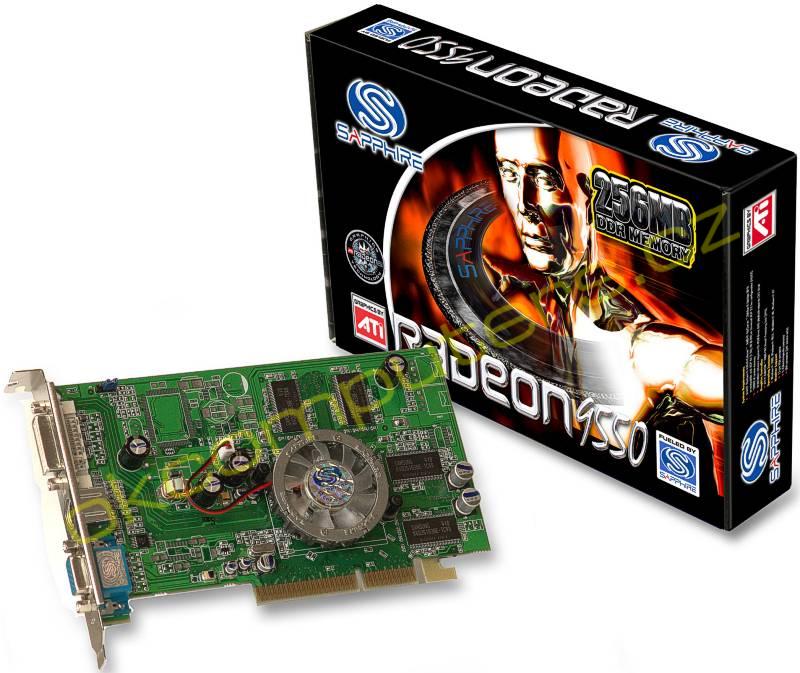

Asi jsem to špatně napsal, díval jsem se do AIDA programu a mám GK ATI Radeon 9550, ale to je teď jedno. Má ale takový zvláštní ventilátorek, kde je pasiv kulatý a v něm malinký ventilátorek, né pasiv a na něm hranatý ventilátorek. Přikládám obrázek. Nikde v obchodech jsem ho nenašel.

dej sem rozměry toho větráku s pasivem, a vyfoť to detailně z nějakýho dobrýho úhlu... já totiž mám doma poměrně dost větráků, tak třeba nějakej bude shodnej ;-)

Díval, ale co tam mám vidět? Vždyť jsem už psal, že mám doma podobný, ale není ho tam jak uchytit, kolem jsou samé kondenzátory. Ten origo má dvě packy do stran, podobně jako to mívají chladiče na chipset.

Ano, ale jak jsem psal, je to takový zvláštní chladič s ventilátorem. Většinou jsou ventilátory v hranaté kleci, nebo jak to nazvat, ale tento je jen samotná vrtulka přimo v kulatém pasivu.

Dá, ale pořád to neřeší můj problém. Už jsem to jednou opravoval. Chvíli to vydrželo, ale asi po dvou měsících zase řinčí. Takový ventilátorek jsem stejně nikde neviděl.

Já tam většinou dávám pasivy z chipsetů.Rozeberu nějakou nefunkční starou desku a pasiv na grafiku připasuju.Dají se koupit i nové.Například tento http://www.lan-shop.cz/zalman-zm-nb32k-40479 a nebo by mohl pasovat i aktivní http://www.lan-shop.cz/chladic-arctic-c ... ie#content
Rozdíl pár milimetrů na rozteči děr se dá propilovat jehlovým pilníkem a na uchycení stačí použít dva šroubky M3 s matkou.Radeon 9550 jsem měl i s takto osazeným pasivem a uchladil ho v pohodě.

Hm, tak zkusím ještě zaexperimentoivat. Jak jsem psal výše, už jsem zkoušel několik těch chladičů z chipsetů, ale měli jinak udělané ty packy na uchycení. Hodně blízko tomu procesoru jsou kondenzátory, které jsou dost vysoké a brání použití nějakého většího chladiče.

Tak ten chladič trochu zabrus/uřízni lupínkovou pilkou.
