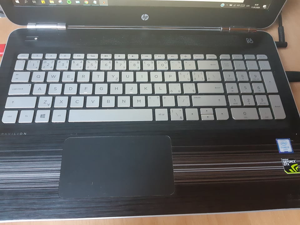

Ahoj,
neví někdo, kde by se dala sehnat klávesnice na notebook hp pavilion 15-bc003nc ?
Přestala mi fungovat půlka klávesnice a potřeboval bych do něj koupit novou.
Popřípadě, zda by to nešlo do něj dát klávesnici z jiného notebooku.
Díky za rady.
Marek

Re: hp pavilion 15-bc003nc - klávesnice
Příspěvekod petr22 » 11 kvě 2020 11:16
Ebay, AliExpress
Nemusi to byt klavesnici, muze byt poskozeny radic na desce, to se chova tak jak popisujes take.
Příspěvekod Marasta » 11 kvě 2020 11:29
Vylil jsem si do notebooku kafe, takže se nejspíš některé klávesy spojily a některé přestaly fungovat, podle servisu.
Příspěvekod GamerXXX » 12 kvě 2020 11:41
Asi si jí nenašel proto, že se k těmto noťasům prodávají jen s tím vrchním krytem (jsou k němu "přinýtované"). Hledej na netu 858971-FL1 což by měla být česká a když už neseženeš tu, tak třeba 858971-031 anglickou.. Důležité je to číslo 858971- ..to poslední "trojčíslí" je jazyk.
Příspěvekod Marasta » 12 kvě 2020 15:19
Super díky moc, tohle mi pomohlo :).
