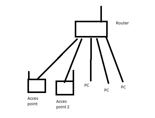

Tak myslím, že bude nejlepší ty oba access pointy resetovat a nastavit znova. Ještě to zrekapituluji. Máme přiveden internet na routeru do WAN zdířky. Z routeru je ze zdířek LAN vyveden kabel do internetových krabiček ve zdi. Z jedné krabičky na chodbě je zapojen jeden access point a na druhé chodbě je to uděláno úplně stejně. Předpokládá že jeden access point vypojím a druhý znova nainstaluju přes instal cd. Pak dle brožurky se připojím na IP adresu 192.168.0.50 a nastavím si název sítě a heslo. V nastavení si změním IP adresu acces pointu na 192.168.0.51 ( Pže až budu instalovat druhý, tak by kolidovaly IP adresy. Mám pravdu? ) Pak stačí tedy připojit druhý router nainstalovat z cd a přes web. rozhraní 192.168.0.50 nastavit název a heslo sítě.

Proč oba, když ti nefunguje jen jeden? Schéma sítě jsem od tebe chtěl hned na začátku. Pořád nemám tušení, jak to vlastně máte zapojeno. Postupuj si tedy na vlastní riziko.

Já chci oba, aby se to nechalo zaheslovat, tak proto. Spodní patro se jmenuje XXX_1 a druhé XXX_2. Plánek je tady:
Jinak těch portů LAN máme 32, ale všechny nevyužíváme.

A pokud si představuješ, že ten tvůj náčrtek je opravdu tohle:
přesný grafický plán s popisem sítě (sítí) včetně IP adres PC a pokud možno prvků. Taky do jakých portů routeru je přiveden kabel.
pak se sakra pleteš.
Kromě toho je klidně možné, že AP jsou na síti 192.168.0.x, např. z toho důvodu, aby se z WiFi nedalo dostat do sítě 192.168.1.x.

Já se do toho hrabat nechci. To jsem dostal příkazem, ale již na to kašlu. Za plánek se omlouvám, ale víc nejsem schopmný. Číslo do jakých zdířek jsem mohl napsat, ale nevím zda to má na to vliv. Jinak děkuji za Váš čas
