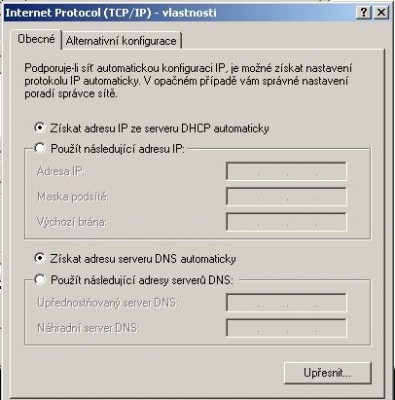

Otevři v Ovládacích panelech - Sítě a internet - Síťová připojení, dvojklik na připojení které používáš, objeví se Ti vlastnosti, otevři Protokol TCP/IP a dej sem z toho screen.

Tady to je

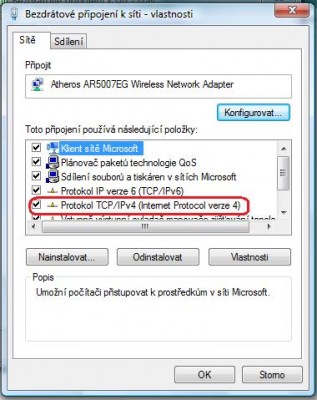

Ano, je i v XP a minimálně se dle návodu dostaneš až sem
Snímek je z Win Vista, v XP je to stejné, nejspíš tam nebude ten protokol o řádku výše.
pak klikneš na ten protokol, co jsem dal do rámečku a následně pod tím vpravo vlastnosti. Screen toho, co se objeví, bych rád viděl.Snímek je z Win Vista, v XP je to stejné, nejspíš tam nebude ten protokol o řádku výše.

Tohle je tedy v pořádku.

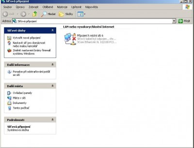

Jen pro jistotu - vlož sem současný screen ze Síťových připojení.
