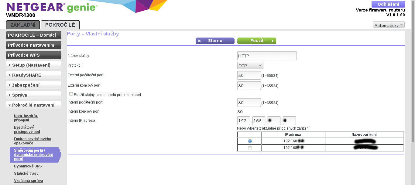

mám ještě otázku, vadí když má můj Nas ip číslo 192.168.X.X , nebo by IP číslo Nasu mělo být 92.240.XXX.X - čili veřejné číslo IP ?
přidávám foto virtuál. nastavení serveru - co by tam mělo být napsáno?
díky
Re: Help -nefunkční zobrazení webu
Příspěvekod Uziv00 » 19 led 2015 18:03
Tvůj NAS musí mít samozřejmě adresu vnitřní sítě.
Popsal jsem to jasně. Externí porty na 8080, interní na 80. nelze použít jednoduché směrování, protože na portu 80 bys potom ty neviděl nic. Veškerá http komunikace by šla na NAS.
Fujer112
Příspěvky: 6
Registrován: leden 15
Příspěvekod Fujer112 » 19 led 2015 22:12
Vypadá to, že jsem porty zdárně nastavil. Ostatním lidem na netu se web už objevuje a funguje.
Jen mám otázku, na mé vnitřní síti web nabíhá strašně dlouho. Co jsem nastavil špatně?
Díky
Příspěvekod Uziv00 » 20 led 2015 09:26
Zkus zadat IPnasu:80
