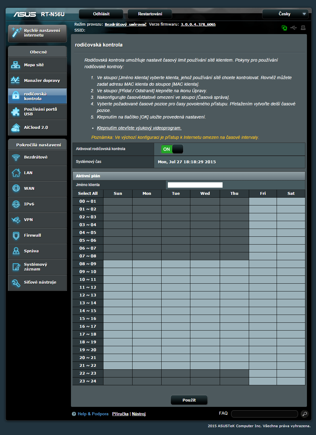

Dobrý den, nevím zda píši na správné sub-forum. Chtěl bych se zeptat, existuje, resp. je nějaká možnost skrz nastavení routeru dítěti zpomalit, popř. vypnout připojení po určité hodině? Popř od nějaké hodiny do nějaké? Vím, že mohu odpojovat router, ale nebaví mě to pořád dokola.
Děkuji za každou cennou radu a připomínku. Router je značky DS-link WR300N.

v možnostech routeru bejvá možnost omezit přístup k internetu, např. asus má pro tyhle účely připravenou stránku rodičovská kontrola, kde se dají vybranýmu zařízení nastavit konkrétní časy v konkrétní dny :smile: pokud router takovouhle funkci nemá, dá se přístup omezit v bezpečnostním balíku (třeba kaspersky internet security) na konkrétním zařízení, kde pro změnu takovýho nastavení je třeba zadat heslo správce
