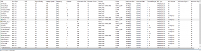

chtěl bych poprosit o radu, poslední 3 dny jsem zaznamenal při hraní hry pokles pingu. Hra se stala nehratelná a mé připojení se stalo nestabilní. Vím, že sousedka si nainstalovala novou wifi síť..s názvem Bohunkovi. Je to byt vedle mě. Do této doby vše v pořádku. Chtěl bych poprosit o radu, jaký nastavit kanál, šířku pásma, abychom se co nejméně rušili. Do této doby jsme měl vše na automatiku a nebyl jediný problém. Router mám vzdálen 1,5m přes jednu zeď (paneláková příčka). Moje síť se jmenuje Jírkovi. Díky moc.
seznam wifi v okolí

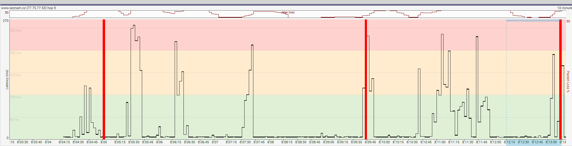

V tom článku je i odkaz na chyby v LAN sítích. Nainstaluj pingplotter a screen dej sem. Uvidíme, kde dojde ke zpoždění.

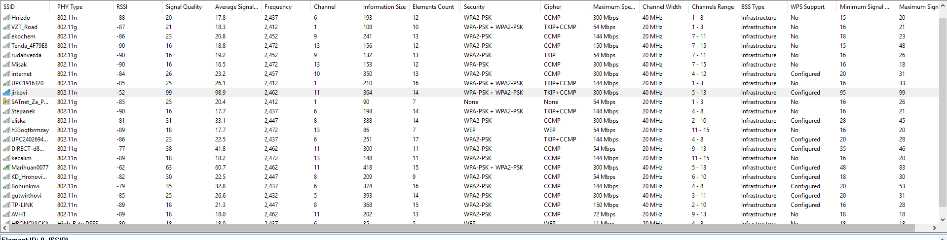

Pokud jde o WiFi, tak zdaleka nejsilnějším zdrojem potenciálního rušení je síť "Marihuan0077", se kterou tvoje WiFi síť sdílí úplně stejné frekvence (kanály 7+11, šířka 40 MHz). Jako vhodné se jeví přepnout na kanál číslo 1, pokud možno s použitím šířky 20 MHz. Ostatní sítě, hlavně ty silnější, jsou na kanálech 6 a výše. Ale PingPlotter rozhodně stáhni a dle návodu od kolegy použij, ať zjistíme, kde k problému dochází.

Příspěvekod jan.jirek » 22 zář 2016 08:17
Screeny z wifi. (fastport je provider)

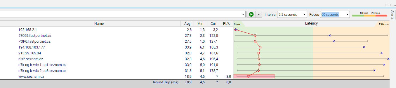

Re: Pokles odezvy při hraní her z 19 na 220 ms
Příspěvekod Uziv00 » 22 zář 2016 13:15
Asi by to chtělo pingat ten herní server, ať jsou výsledky relevantní. A nejlépe v době, kdy se to zpomalení projevuje.

Tenhle výsledek je dost průkazný na to, aby bylo vidět, že k chybě dochází až za předávacím rozhraním poskytovatele. S velkou pravděpodobností je problém v poslední míli.
