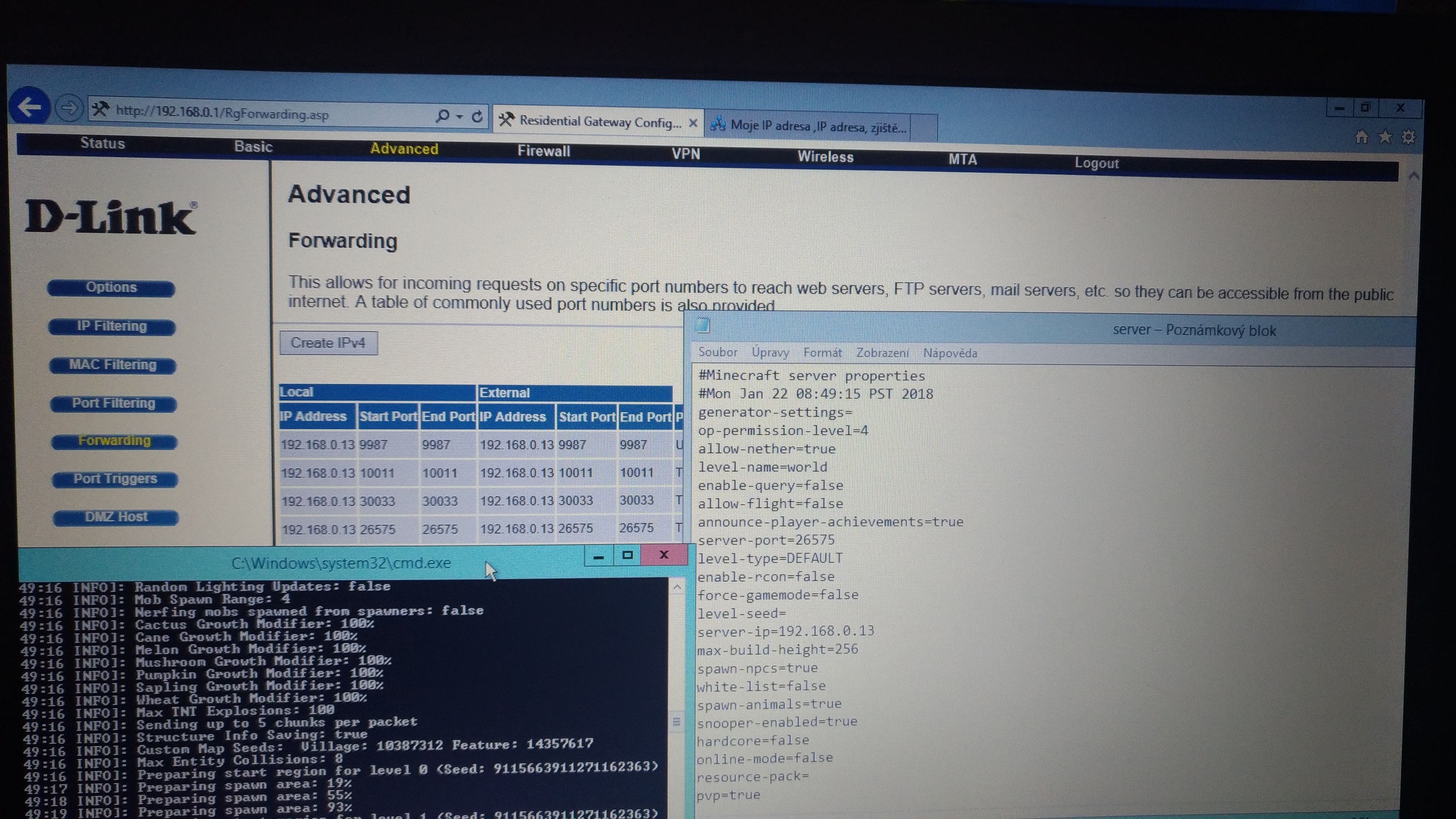

Ahoj. Mám menší problém.. Dostala jsem dnes konečně vysněnou veřejnou IP adresu. Těšila jsem se že tam poběží minecraft atp .. jak vidím tak asi ne.. Sem napojená na modemu kde je veřejná IP adresa konfigurovala jsem to přímo do minecraftu.. A nic se nezdařilo .. Doposílám i obrázek. Pokud někdo ví jak to správně nakonfigurovat. Chci na to i napojit TeamSpeak3 Díky !!

Jestli jsi dostatecne odvazna, dej si tu 13 do DMZ.
Pokud ne, External IP nemuze byt 192.168.x.y.

Mám se bát ? :-D Zkusím. External jsem dala již Mou veřejnou IP adresu ..
Dodatečně přidáno po 2 minutách 15 vteřinách:
Bohužel ani ta 13 nepomohla :/
