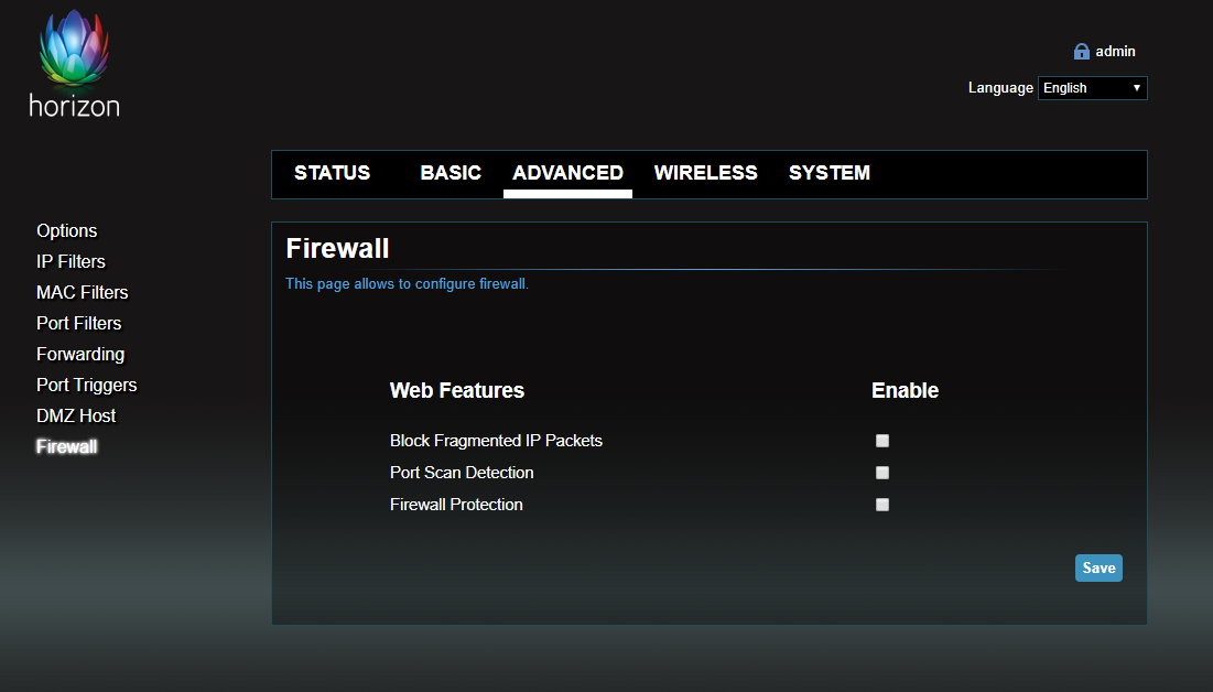

asi pět roků jsem měl na routeru jedno a to samé nastavení a všechno krásně fungovalo. Nedávno jsem se trošku hrabal v nastavení routeru (od UPC) - zkoušel jsem pár věcí s port forwardingem.
Veškeré nastavení jsem potom dal zpátky, jak jsem měl předtím.
Zaznamenal jsem však potom, že se mi nešlo připojit na žádné online servery - tím myslím hry (League of Legends, Minecraft, Valve hry apod.). Žádný z mých počítačů, který je připojený na tento router, nechce s těmito servery vůbec komunikovat.
Zjistil jsem po pár pokusech, že problém zmizí, když v UPC nastavení vypnu Firewall protection, problém zmizí. Tady ale zase nastává druhý problém, že nechci mít vyplý firewall na routeru (kdyžtak mi, prosím, přibližte, jak moc je to rizikové, sám vůbec nevím).

podle me to muzes klidne vypnout. za NAT jsi vzdy.
smysl to ale nedava
neco si tam zmenil a puvodniho stavu si to neuvedl.
smysl to ale nedava

Zlaté pravidlo IT - když to funguje, tak se v tom nehrab!
A když už ses musel hrabat, proč sis neudělal zálohu nastavení routeru?
Pak je to jasny pripad pro obnovu vychozich nastaveni a pripadne vlastni nastaveni Wifi site.
