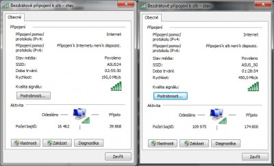

Tak jen propříště - ideální pro kontrolu kabelu je switch indikující rychlost a notebook.
Na switchi se plná rychlost (1Gbps) indikuje zelenou led, na notebooku je vidět ve vlastnostech připojení. Vypadá to takto (ber to jako příklad, tohle je wifi, pro LAN by tam byla hodnota 1Gbps):
A ještě pro vysvětlení - kdybys vyzkoušel tendu, nebo tplinka na místě toho asusu, je více než pravděpodobné, že by se chovaly stejně. A tím bychom se nesoustředili na asus, ale na jinou chybu.
Každopádně ti gratuluji k odhalení problému.

Co se týká obrázku, tak tě asi překvapím (jsem se tady uvedl jako lama),
ale tady v tomto dialogu jsem byl, je to schované v ovládacích panelech, a byl jsem zde právě kvůli tomu, jak si na tom stojí kabel. To mi neuvěříš, ale ukazovalo to 100Mb/s. I když je ve zdi UTP kategorie 5e, co zvládne gigabit, neznepokojilo mě to, protože technické maximum na LAN portu Asusu je sto-megabit. Takže Windows hlásily plnou rychlost. Právě až později když jsem do této nabídky zavítal znovu, bylo zde už jen 10Mb/s, to už jsem pojal podezření, že něco není v pořádku. A v posledním tažení už jen problikávalo odpojeno/10Mb/odpojeno/10Mb/odpojeno.
Ale mé čestné slovo, že když jsem „kontroloval“ kabel ze začátku, byla tam maximální hodnota 100Mb/s.
