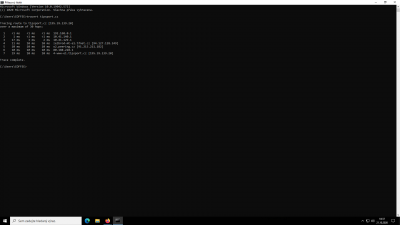

Jinak jsem našel AVG Secure VPN přes který to jde,ale je to hodně pomalý nabíhání stránek no,tak zatim to tak nějak jen na ten tipsport stačí,ale nebaví mě to obcházet přes nějaké programy.Chtěl bych aby to šlo normálně jak má.Stejně bych chtěl rozluštit problém proč je tato stránka zablokovaná?Tady posílám ten výsledek...

Příspěvekod rhsCZ » 21 říj 2020 19:18
Všechno vypadá ok divné, zkus jiný prohlížeč.

kecalek
Příspěvky: 698
Registrován: říjen 17
Re: Nejdou stránky Tipsportu a přes VPN jdou.
Příspěvekod kecalek » 07 čer 2021 11:50
Táto IP adresa (posledná v tracert - http://80.188.228.1) nie je zabezpečená. Takže nepripojí. Pravdepodobne niekto to v Tipos.cz pokakal.
Hlásenie: NET::ERR_CERT_COMMON_NAME_INVALID = problémy s certifikátom.
"Server nedokáže overiť, či ide o doménu 195.39.239.20, jej bezpečnostný certifikát pochádza z domény *.tipsport.cz. Môže to byť spôsobené nesprávnou konfiguráciou alebo tým, že vaše pripojenie zachytil útočník."
