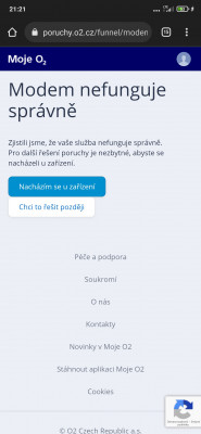

Toto na mě vyplivne online O2 diagnostika, je možné že by byla chyba na jejich straně? Svítily by LED terminátoru jednotlivých linek červeně pokud by byl problém ?

Zavolej zítra na O2 a řekni ať ti udělají diagnostiku a přehodí to na techniky a oni ti zavolají. Nebo si napiš na O2 Guru chat a popiš problém s přiloženou přílohou (screeny)
