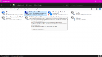

Dobrý den, mám vzdálený počítač ohledně hostingu atd. Nicméně jsem dostala teď krásný problém, který řeším už přes týden a nedokážu to vyřešit. Na jednom ze systému co je v síti jsem se napojovala vzdáleně, abych mohla upravovat chyby v místní síti. Teď se bohužel na VPN dostat nemohu, protože mi VPN konektivita píše, že je třeba restartovat počítač, ale když i 3x resetuji počítač, tak se VPN nenakonfiguruje a stále se nedokážu napojit do sítě. Nějaké rady ? Popřípadě nějaký fix na to ?.Už nad tím dumám fakticky dlouho.. Snažila jsem se dokonce i tu VPN odebrat a taktéž nic..
Viz příloha.
Dodatečně přidáno po 2 minutách 4 vteřinách:
POV: Dodávám, že se to stalo po aktualizaci Windowsu

To ti nepise system, ze je treba restartovat, ono se tak jmenuje to pripojeni!
VPN tedy nesla odebrat? A vytvorit nova?

Když jsem ji odebrala a přidala, tak pořád píše to samý. A tím pádem žáden uživatel se nedokáže dostat na VPN

A jak jsi docilila takoveho sileneho nazvu?
Kdyz je to po aktualizaci, tak ta se da odebrat.

To tak samo napsalo.. Prostě se mi aktualizoval ze dne na den Windows. Po aktualizaci tento název zůstal, zkoušela jsem i zpětně dát obnovu do data, kdy to fungovalo to znamená před aktualizací, a pořád to samé to píše. To nejde ani přejmenovat název té sítě.. To se udělalo prostě samo...

Po dlouhém zkoumání jsem problém vyřešila rekonfigurací - RAS /Dial IN) Stačilo pouze rekonfigurovat připojení a vše ok, ale název té síťové karty (VPN) zůstal stejný :D To už je asi vedlejší.
